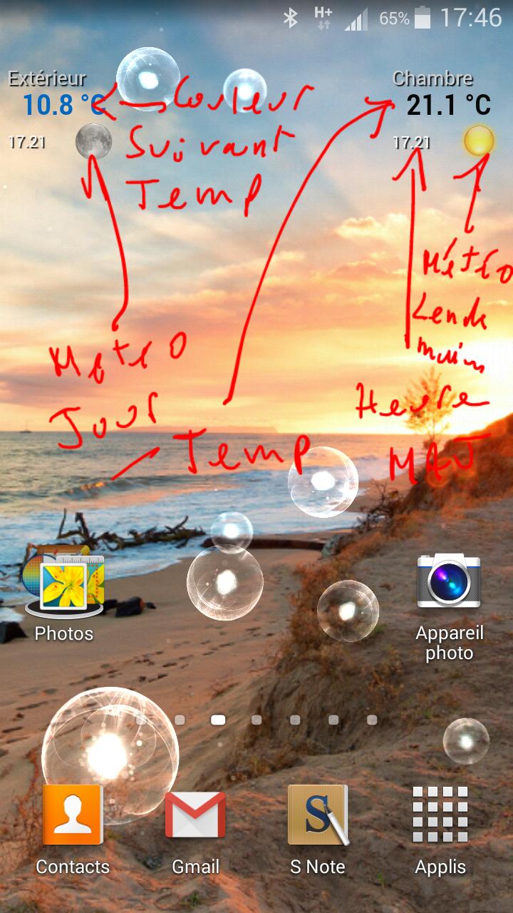

Messagepar delsuppr » 28 Déc 2014 13:32
Je m'auto réponds. Et vous donne une de mes solutions si cela intéresse du Monde.
On a besoin de
Tasker
Zooper Widget
Auto remote (je le préfère à pushover)
Dans l'eedomus quand une valeur de température est mise à jour on envoie un code http de autoremote construit ainsi
https://autoremotejoaomgcd.appspot.com/ ... ge=Temp%20[récupérer valeur variable du capteur]=:=Chambre
J'ai un profil Tasker qui réagit quand Autoremote envoie le message Temp
Là je mets à jour variable avec la valeur
Profil Tasker quand la variable est mise à jour dans ce cas on met à jour la variable Zooper
Dans Zooper on crée les widgets (j'en ai m^me créé un pour le lock screen). On met à jour les variables et donc le widget affiche les valeurs. Je me suis fait plaisir avec Zooper j'ai rajouté (cf image) j'ai mis l'icône météo un pour le jour et un pour le lendemain. Coulmeurs différentes suivant la température. Ne pas oublier quand on appuie sur le widget de lancer l'appli eedomus par exemple. Et si appuie sur la veleur température de lancer la tâche de tasker mettant à jur les températures car suivant les rom android au redémarrage les widgets ne s'autoupdatent pas.
Voilà un peu lourd mais faisable. Je milite pour ce type de widget dans l'appli eedomus et surtout une intégration avec tasker cela évitera de mettre les chaînes http pour commander la domotique, un plugin eedomus serait cool, il permettrait de sélectionner les actionneurs par exemple. De m^me je préfère tasker pour le positionnement et lui qui envoie les commandes pour la localisation gps plutôt que d'avoir des applis tierces pour envoyer sa position et laisser faire la box. perso avec un profil position quand j'arrive dans la zone de l'eedomus il peut envoyer sur une dummy variable que je suis là mais c'est tasker qui envoie en fonction de qui est déjà arrivé ou pas. La box peut le faire certes de la m^me manière que tasker, mais les conditions et les si alors sinon sont plus évolués avec tasker. enfin c'est un point de vue.
bon dimanche
