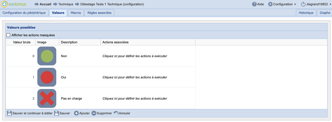

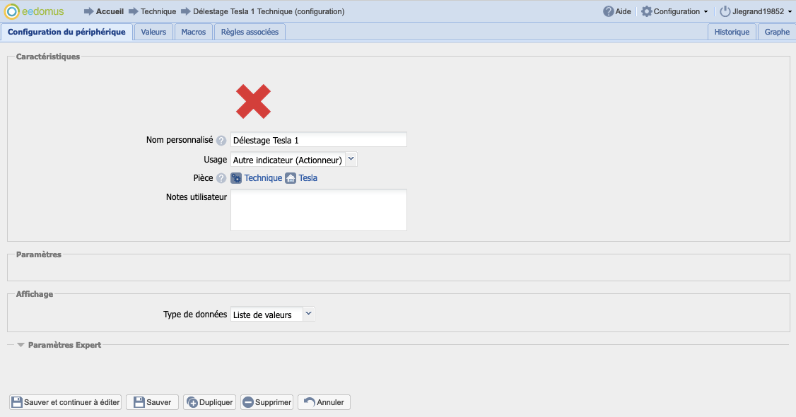

Un périphérique simple (actionneur), permettant de mémoriser l'état du délestage :
- Pas en charge (câble débranché ou charge terminée)
- Délestage (oui)
- Pas de délestage (non)
Capture d’écran 2022-01-02 à 16.53.18.png (66.83 Kio) Consulté 72696 fois
Capture d’écran 2022-01-02 à 16.53.35.png (69.28 Kio) Consulté 72696 fois

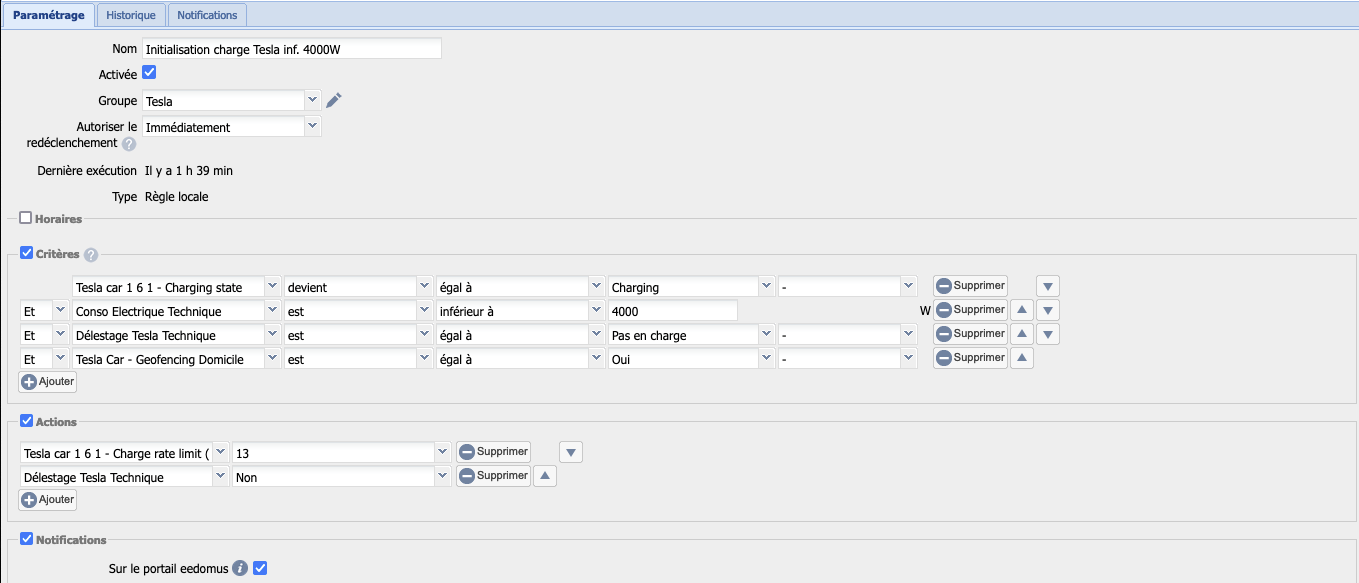

Deux règles d'initialisation au branchement du véhicule (selon Conso Totale Domicile inférieur ou supérieur à 4000W. Activation directe du délestage ou pas) :
Capture d’écran 2022-01-02 à 17.38.53.png (85.26 Kio) Consulté 72696 fois
Capture d’écran 2022-01-02 à 17.39.26.png (84.21 Kio) Consulté 72696 fois

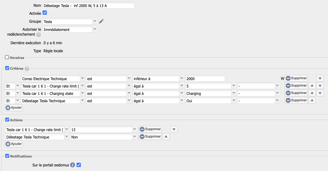

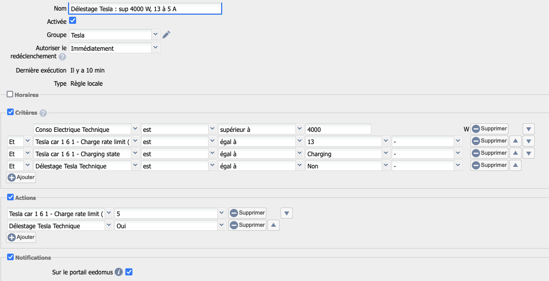

Deux règles pour activer/désactiver le délestage :
Capture d’écran 2022-01-02 à 17.43.25.png (74.26 Kio) Consulté 72696 fois
Capture d’écran 2022-01-02 à 17.43.54.png (74.07 Kio) Consulté 72696 fois

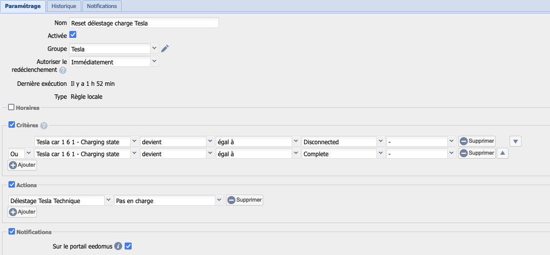

Une règle pour rester l'état du périphérique délestage en fin de charge ou au débranchement :
Capture d’écran 2022-01-02 à 17.49.53.png (62.34 Kio) Consulté 72696 fois
