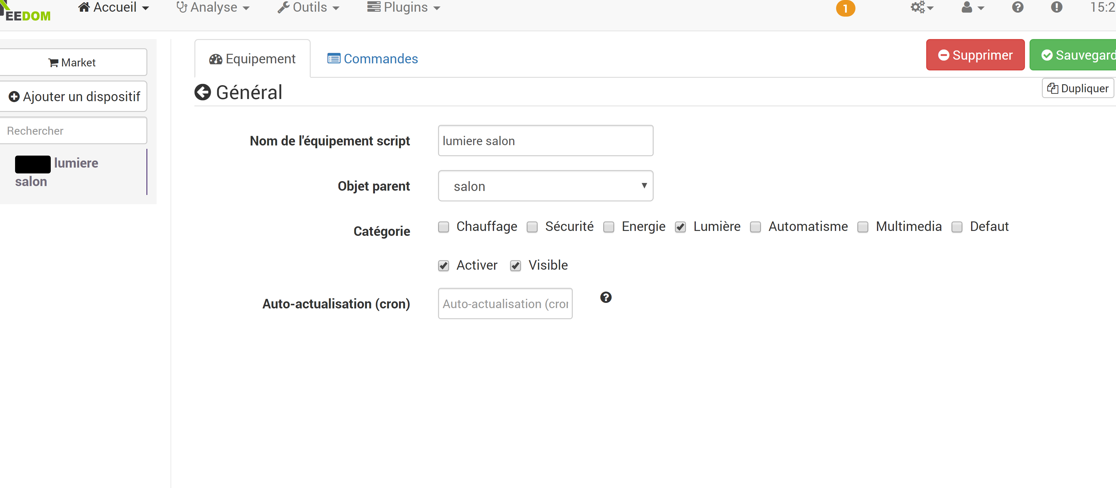

Ca y est ! un petit pas pour l'EEDOMUS un pas de geant pour le JEEDOM !
J'ai reussi un truc simple ! mais au combien prise de tete et chronophage ( la faute l'interface jeedom ou il faut tout parametrer : OBJET pour piece, WIDGET pour l'affichage des commandes , SCRIPT etc... ).
J'arrive à controler l'allumage d'une lampe via le JEEDOM en utilisant l'API (de la lampe) prise sous l'EEDOMUS.
Donc il faut sous le JEEDOM :
Créer l'OBJET ( la pièce ou se trouve le peripherique )
puis crééer le SCRIPT ( du peripherique importé ) ou on récupèrera l'API EEDOMUS de la lampe

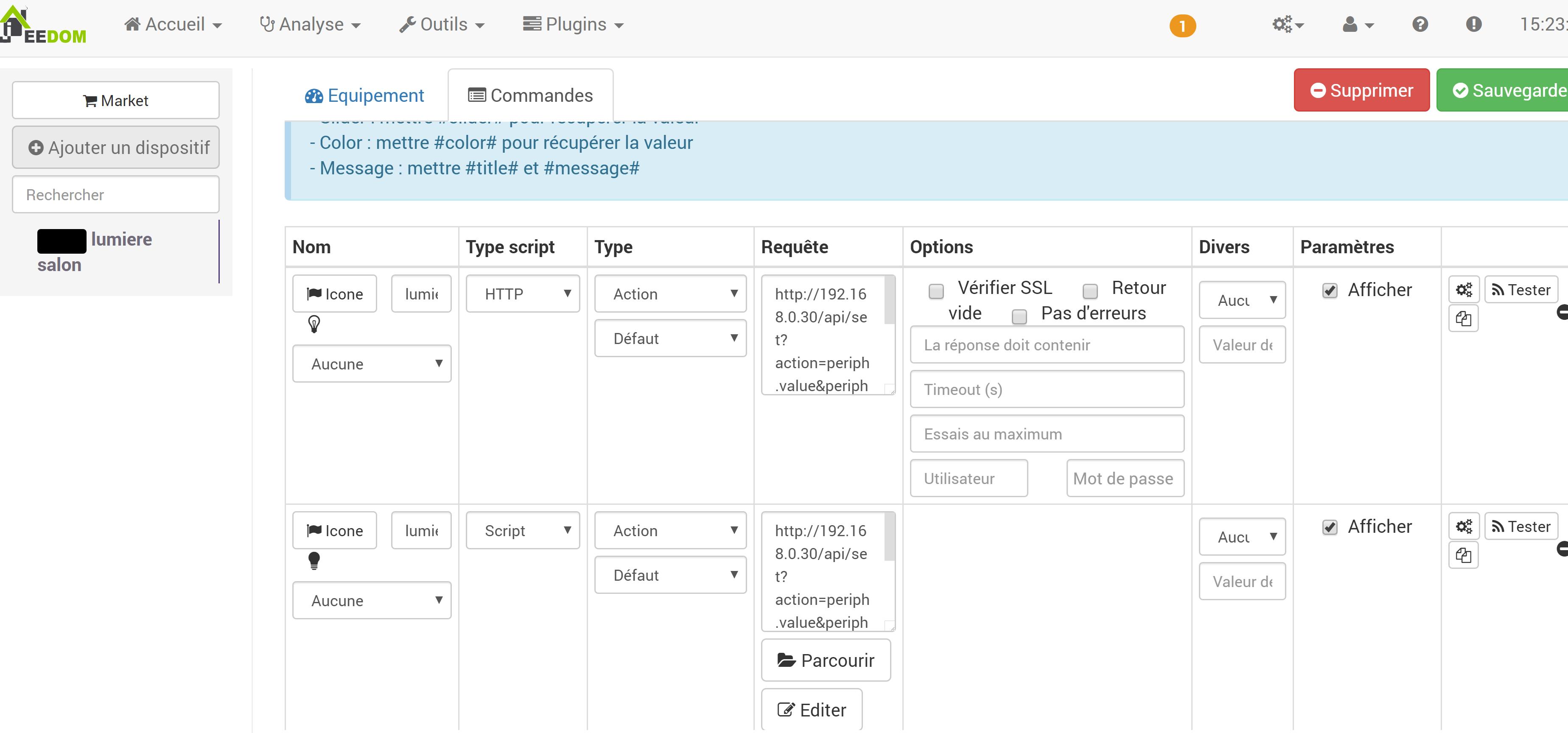

jeedom 1.PNG (120.76 Kio) Consulté 31400 fois
jeedom 2.PNG (143.31 Kio) Consulté 31400 fois
Indiquer les 2 URL ( lampe ON et Lampe sur OFF ) de la façon suivante Création de 2 commandes avec:
Dans REQUETE on indique l'URL suivante
http://192.168.x.x/api/set?action=perip ... ret=XXXXXX
Id : API du peripherique lampe
Value = 0 ( off ) ou 1 ( on ) ou alors 100 ( si lumière variable )
API user et Api secret ( penser a activer l'API HTTP dans le compte EEDOMUS ).

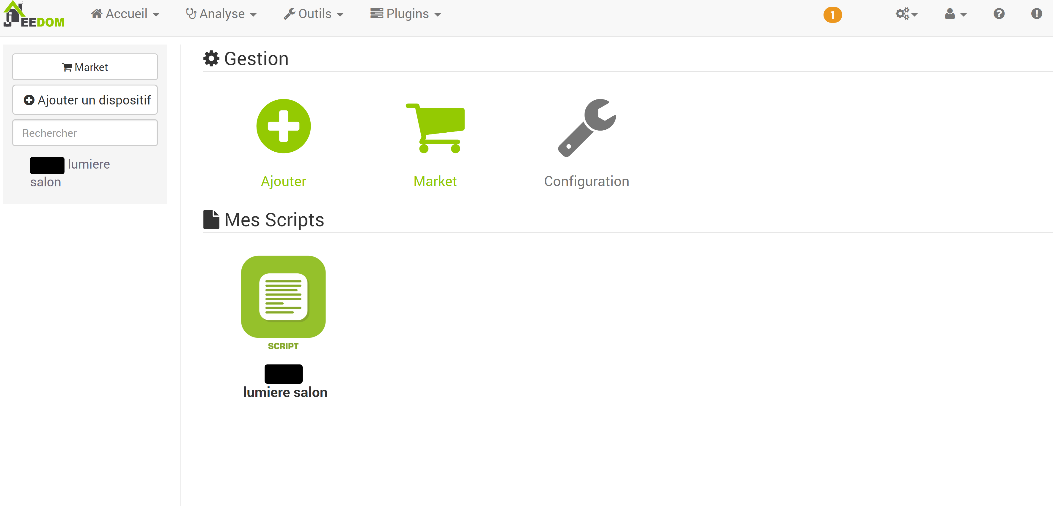

jeedom 3.PNG (289.02 Kio) Consulté 31397 fois
Il faut aussi penser sous JEEDOM a créer un WIDGET pour l'affichage dans l'interface principale.
