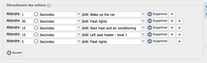

Messagepar jlegrand » 11 Déc 2021 16:12
Top mediacloud, encore merci pour ton travail !
Que penses-tu de la macro suivante (par rapport à ton code) :
Capture d’écran 2021-12-11 à 16.08.30.png (38.48 Kio) Consulté 70906 fois
Ne tiens pas compte du "Flash Lights", c'est juste pour mes tests, vérifier que la Macro commence et termine.
Le Wake up the car est-il nécessaire sachant qu'il me semble avoir lu que les autres commandes faisaient un wakeup ?
Les délais te semblent raisonnable ? Si j'envoie trop de commandes à intervalles rapprochés j'ai peur qu'ils ne soient pas tous pris en compte.

Messagepar mediacloud » 11 Déc 2021 17:32
jlegrand a écrit:Top mediacloud, encore merci pour ton travail !
Le wake up n'est pas nécessaire. Dans le script, toutes les commandes font un wake up avant (et attendent que la voiture soit réveillée avant de rendre la main).
Par contre, pour chauffer les sieges, il faut en effet lancer le chauffage avant et là il faut peut être attendre un peu entre les deux. 15 s c'est bien. Je pense que cela peut même être réduit.
