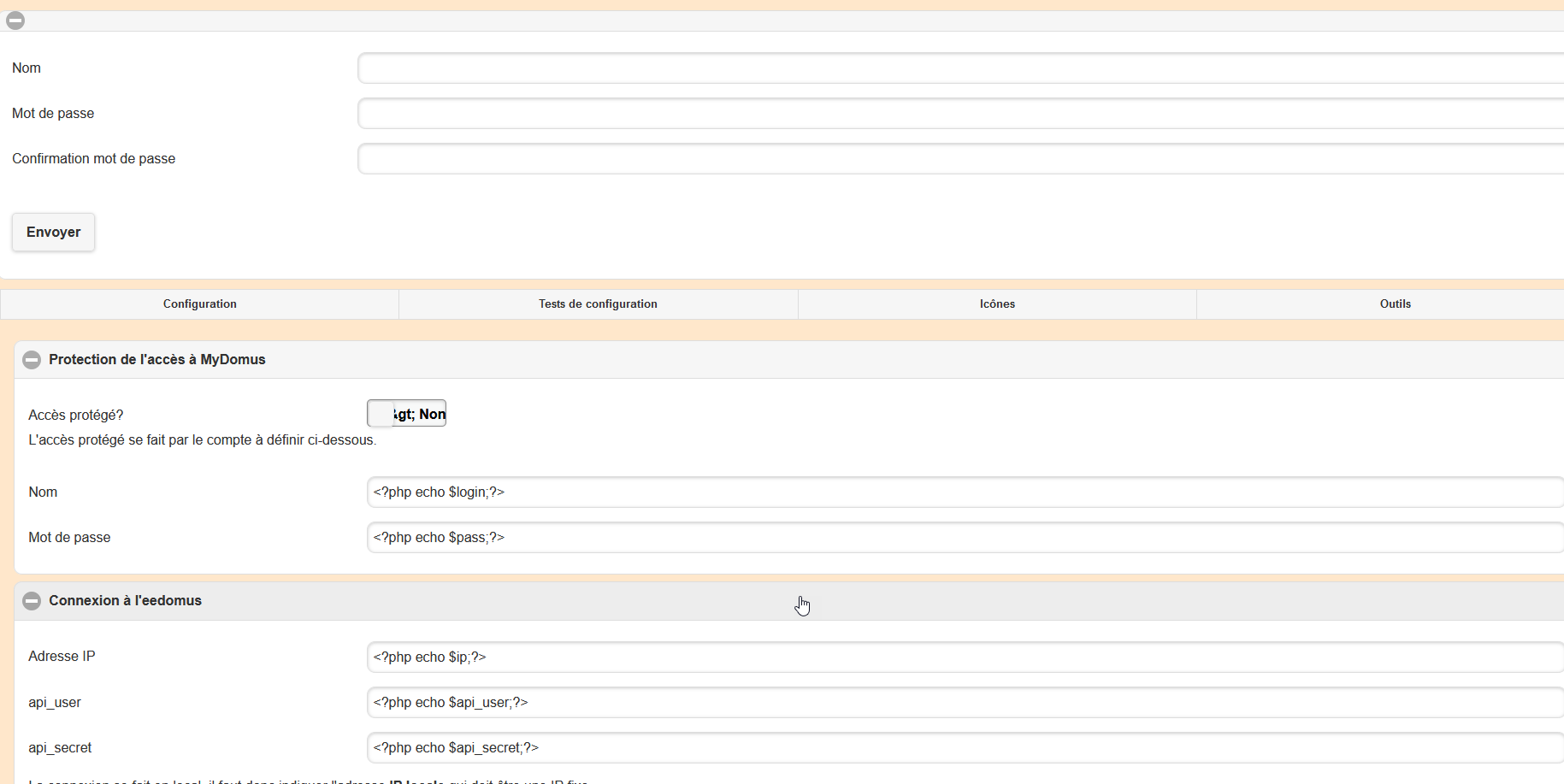

Messagepar Anthony86 » 23 Fév 2021 12:34
oui j'ai suvi ton tuto, apres j espere avoir mis ce qu il faut sur le nas en application.
donc j'ai copier le dossier MyDomus dans le dossier web du serveur.
ensuite j ai installe webstation, phpMydamin,maria10,appache hhtp server et php.
j'ai donner les droits au dossier et fichier
mais quand j ouvre admin.php j'ai la page, je rentre mon nom et mdp mais rien ce creer !!!
Anthony86
Messages : 528
Inscription : 09 Jan 2017
Re: MyDomus - interface web pour l'eedomus
Messagepar serge81 » 23 Fév 2021 17:15
La page admin.php ne se lance pas correctement. Il semble que le php n’est pas interprété par le serveur et que la page s’affiche comme du html (il ne devrait pas y avoir du texte avec « php echo »)
Je ne sais pas si ça vient de là mais en principe il faut mettre les pages web dans le répertoire après avoir configurer le serveur web.
Tu a ouvert admin.php comment ? En tapant l’adresse http ? Pas en ouvrant directement le fichier dans le navigateur ?

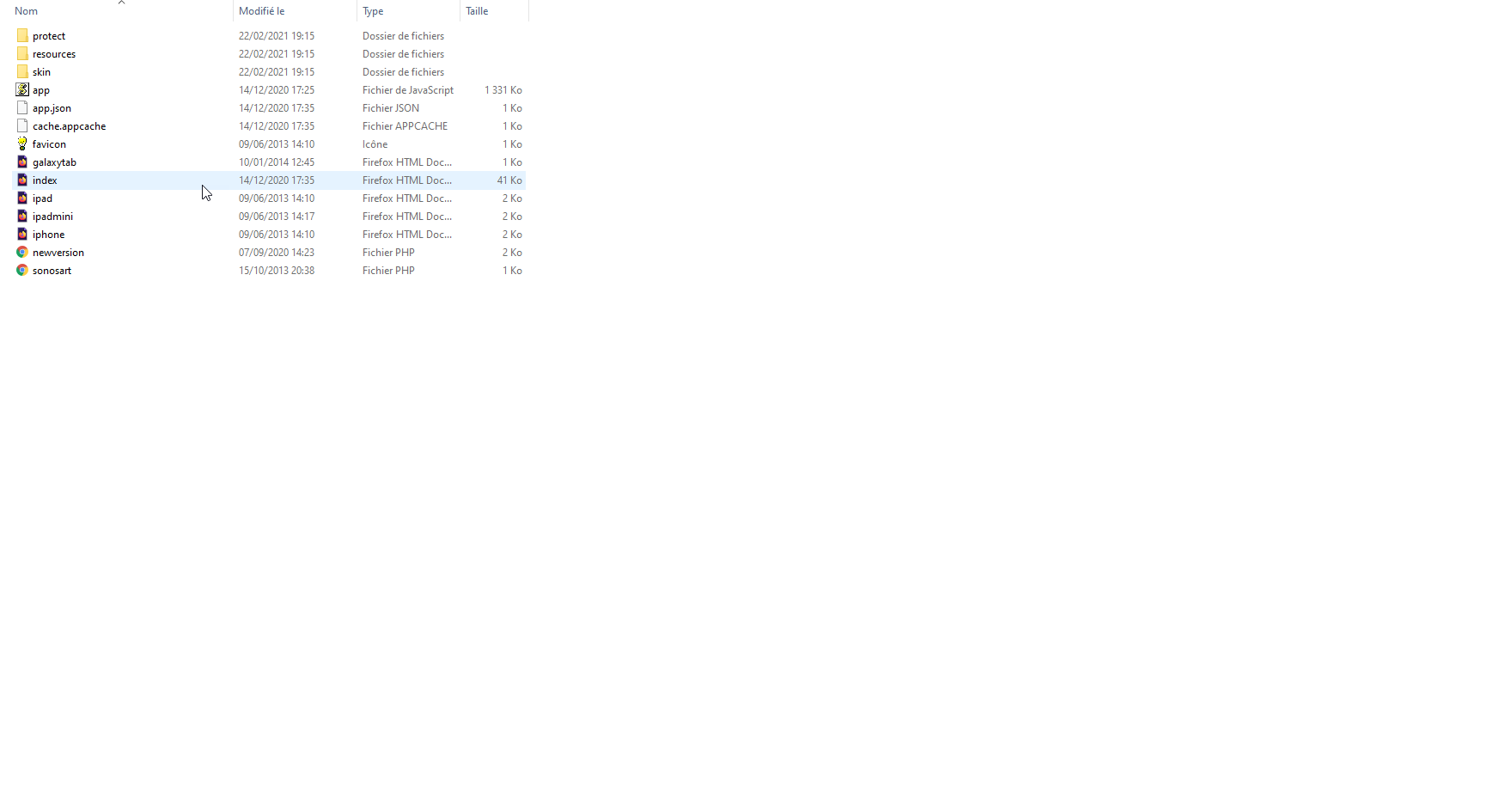

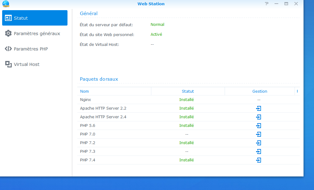

Messagepar Anthony86 » 23 Fév 2021 18:19
j'ai fait clic droit et ouvrir avec firefox
voila ce que j'ai comme fichier
et ce que j ai sur webstation

Messagepar serge81 » 23 Fév 2021 19:07
En fait tu as ouvert le ficher directement sous firefox sans passer par ton serveur web. C’est pour ça que le php n’est pas lancé.
J’utilise plutôt Chrome. Certaines versions de Firefox affichent mal l’interface.
Mais sinon, depuis ton navigateur Chrome (ou Firefox) tu dois taper une adresse du type http://adresseDuSyno/Mydomus/protect/admin.php

Il y a une personne sur l’autre post de MyDomus qui a eu la même erreur. C’est lorsque MyDomus fait une requête POST pour lire le fichier lang.json. Je ne comprends pas pourquoi moi ça marche.
Il a remplacé le POST par un GET et plus de problème.
Il faudrait que j’arrive à reproduire l’erreur.
Tu utilise un serveur apache ou nginx ?

Messagepar Anthony86 » 24 Fév 2021 07:06
ok
je confirme ça vient du nginx avec apache c'est ok

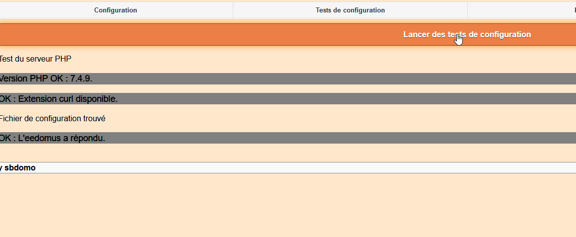

Il faudrait voir si tu as un fichiers du type tabs.json qui a été créé dans protect/config sinon à part le login, je ne vois qu’un problème de droit.
As-tu fait les tests dans admin.php pour vérifier que curl est activé ?

apres j'ai mis les meme identifiants au debut de la page admin et les memes pour la partie securisee??
j'ai suivi le tuto justement pour les droits ...
et pour le curl oui
