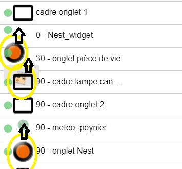

Messagepar jluc2808 » 17 Avr 2021 07:36
serge81 a écrit:Par contre je n'arrive pas à reproduire le bug d'affichage dans la liste de configuration des widgets (testé sous Chrome et Firefox). Peut-être que ayant les images que tu as utilisé pour le widget Nest et une capture de la config de ce widget, ça pourrait m'aider à le reproduire...
voici la copie d'écran de widget avec les décalages:
l'image dans perso (c'est la même avec @2x et avec l comme préfix, donc je te met qu'une seule copie):
et la 2ème image:

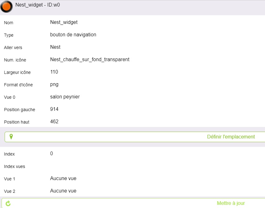

Messagepar serge81 » 17 Avr 2021 08:32
Il me faudrait aussi la capture de la page de configuration du Net_widget pour que que je vois si ça peut venir d.un paramètre.

Re: Projet d'interface http pour eedomus
Messagepar jluc2808 » 17 Avr 2021 09:46
voici le contenu du widget:
les fichiers png sont sous old/flat2/default sous perso
et les fichiers sont copiés avec les prefix l et d et suffix _0 et _0@2x
dont pour celui que je t'ai mis en copie
on a dans perso

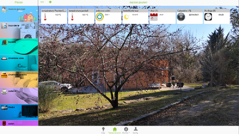

Messagepar jluc2808 » 21 Avr 2021 23:34
voilà un aperçu de mon dashboard avec la dernière version 1.01b6:
écran dashboard peynier.png (618.88 Kio) Consulté 30921 fois

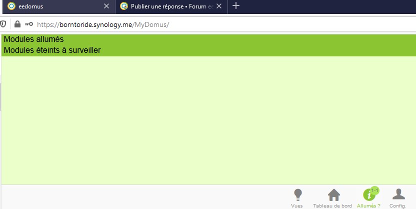

Messagepar ThierryStrad » 30 Mai 2021 11:12
Je reviens sur ce fil après une longue absence.
Je dispose d'une tablette Android que je peux désormais dédier à cette interface.
MAIS
pour une sombre raison que je n'arrive pas à comprendre, sur la tablette (et mon smartphone Android aussi), j'ai bien les vues, mais tous les capteurs sont à 0 et les actionneurs (lampes par exemple) ne sont pas commandables ! Tout est vu allumé, mais rien ne bouge lorsqu'on commande.
Une idée ?

Messagepar serge81 » 30 Mai 2021 14:39
Visiblement, la synchronisation avec l’eedomus ne se fait pas.
C’est peut-être un problème d’identifiant de connexion.
Pour l’ordre des vue, il y a un paramètre index dans chaque vue pour le définir…

Messagepar ThierryStrad » 30 Mai 2021 16:59
Je fais retomber en marche la tablette. Encore un jeu de http et https.
Tablette ne fonctionne qu'en https. PC supporte les 2 modes.
Par contre, le PC n'affiche pas les Allumés:Eteins
Capture d’écran 2021-05-30 175801.jpg (32.13 Kio) Consulté 30456 fois
alors que la tablette les affiche.
J'y perds mon latin. Je pense que j'ai un pb de config, que je ne comprends pas.
Thierry
