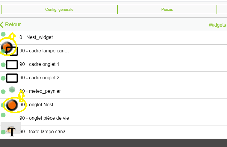

Messagepar jluc2808 » 08 Avr 2021 09:44
voici un exemple:
superposition image widget.png (32.11 Kio) Consulté 26028 fois
dans modules > widgets les icônes des widgets Nest_widget, meteo_peynier et onglet pièce vie sont décalées vers la cellule d'en dessous
jluc2808

Messagepar serge81 » 08 Avr 2021 09:59
Ok,
Il faut que j'arrive à reproduire le bug. Il semble que ça vie vient d'icônes personnalisés où je ne doit pas fixer la taille d'affichage. C'est sur quel type de widget ?
serge81

dans cette logique , les textes devraient être au dessus des widgets, des cadres et du reste, sinon l'intérêt de mettre du texte s'il passe en dessous est faible voir nul, dans les défauts je les verrais bien à 40.
qu'en penses tu ?
