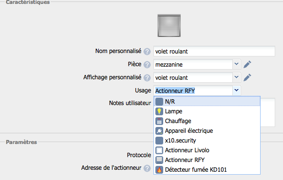

j'ai acheté imperihome pro , et je rencontre un petit pb avec l'icone dynamique volet roulant , elle ne change pas d'etat elle est tout le temps visuellement en etat fermé alors que le texte lui est ok..
volet somfy rfxcom, j'ai un velux avec un module qubino , lui par contre le visuel de l'icone est ok.
Une idée?

Messagepar pascalg » 17 Mars 2016 16:57
merci mais je vois pas...
ds le dasboard si je fais ajouter un widget ds la piece adequate il me met comme appareil un volet fenetre ok mais avec un symbol prise de courant ! apres si je valide et que je change l'icone par un volet roulant il me l'affiche mais statique qq soit l'etat...
je ne sais pas ou j'ai loupé qq chose sur eedomus tout est ok

Messagepar DomotiFred » 17 Mars 2016 17:07
S'il te met une prise de courant, c'est qu'il ne reconnait pas correctement ton module.
Fais un ticket au support Imperihome, ils répondent vite.

@pascal
Le champs utilisation sont très important dans l eedomus, impérihome se base sur ça pour des widget, donc il faut bien avoir déclarer la bonne utilisation comme lampe, appareil élec, temp, ou autres

Messagepar pascalg » 15 Avr 2016 23:11
Merci pour la reponse popix mais je n'ai pas trop le choix pour l'usage(voir copie ecran), tous mes volets rts somfy presentent ce pb sous imperihome!!!!! donc inutilisable , le service technique est aux abonnés absents, aucune reponse depuis 15j...
Personne n'utilise des volets somfy ras sous imperihome??
copie ecran config volet roulant

Messagepar popix » 17 Avr 2016 21:36
as tu essayé sur des périphériques différents ?
Si tu mets usage N/R , il te mets du statique , tu peux choisir le type dans impérihome ?
