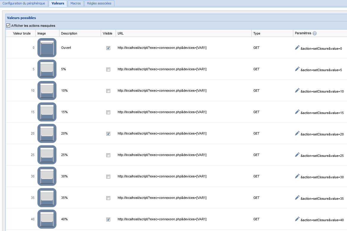

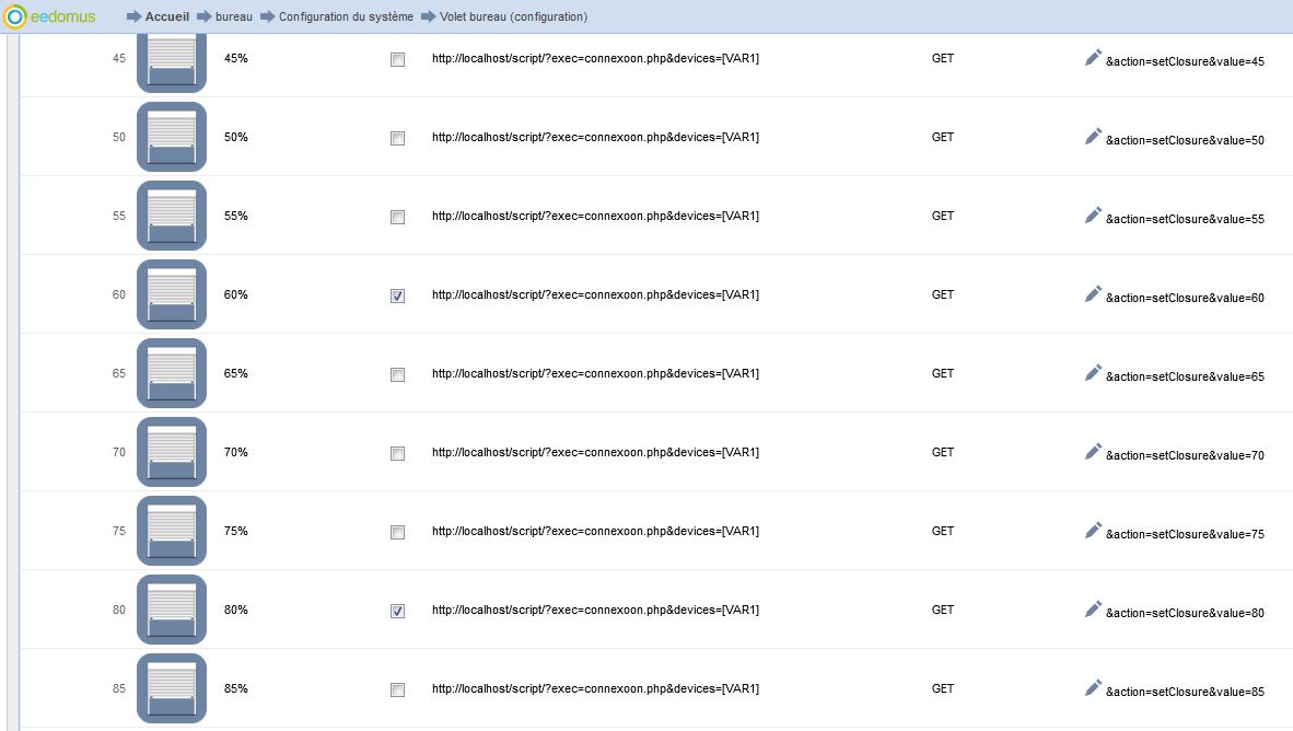

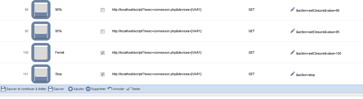

Messagepar jluc2808 » 25 Fév 2021 18:20
voilà les screens complet pour IO
écran volet IO eedomus - 1.png (57.43 Kio) Consulté 18911 fois
écran volet IO eedomus - 2.png (60.54 Kio) Consulté 18911 fois
écran volet IO eedomus - 3.png (27.43 Kio) Consulté 18911 fois
et pour le RTS le screen que j'ai mis est complet

version installée et testée, plus de souci maintenant à l'ouverture (avec le GET).
pour les volets, j'ai été un peu perturbé, parce que je cherchais les nouveautés sous le type volet, qui n' a pas changé, les évolutions que tu as mis en œuvre, il faut passer par "module standard", créer/compléter pour avoir le bon volet, dans ce cas l’icône dans la config devient le module standard et plus le volet.
je pensais plutôt retrouver SOMFY IO et SOMFY RTS dans la sous-catégorie volet .
Remarque de détail: on a dans l'ordre
ouvert, 10%, fermé, Stop, 15%, ...., 95%
il me semble plus judicieux d'avoir
ouvert fermé, stop, 10%, ...... 95%
