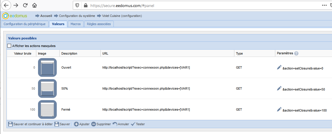

Messagepar jluc2808 » 24 Fév 2021 19:31
voici la copie d'écran
écran volet IO eedomus.png (32.12 Kio) Consulté 17480 fois
pour le module j'utilise celui qui est sous store eedomus - SOMFY , pour lequel j'ai juste mis dans VAR1 l'adresse io//N°de device
dans les valeurs j'ai coché 0%, 50% et 100% sans rien changer.

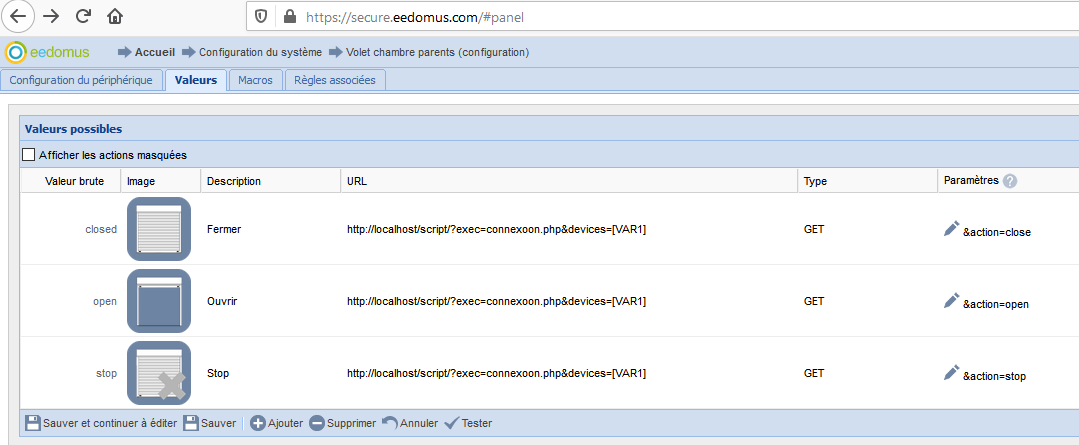

j'ai aussi un volet en RTS
écran volet RTS eedomus.png (36.7 Kio) Consulté 17480 fois
pour celui-là j'utilise le même module du store mais avec rts//N°de device
j'ai utilisé le type volet, mais après tests ça ne fait rien, ni ouverture ni fermeture sur les 2 flèches, en le basculant en module standard et créer/compléter on a les bonnes actions avec ouvrir fermer stop.
si tu as besoin de plus dis moi

Messagepar jluc2808 » 24 Fév 2021 23:57

Messagepar jluc2808 » 25 Fév 2021 08:27
pour les IO dans la copie d'écran il n'y a pas toutes les valeurs, parce que je n'ai pas coché "afficher toutes les valeurs masquées", mais si on affiche tout on a toutes les valeurs de 5% en 5% de 0% à 100%
0% étant nommé ouvert et 100% fermé.
Par contre on a pas de stop explicite.
je ne sais pas si tu récupères seulement les valeurs cochées ou toutes les valeurs y compris masquées quand tu fais un créer/compléter ?
mais dans tous les cas si tu récupères les valeurs, tu as ce qui est dans eedomus.
à partir de là une solution directe me semble bancale (solution 1), parce que tu devras envoyer l'ordre de Mydomus, mais récupérer le statut de eedomus, ou alors tu réécris tout le module :roll:
comme tu le mentionnes, la solution 2 est plus dans l'esprit de ce que tu as déjà développé, asservie à eedomus, sans faire plus ni moins, c'est moins direct, je ne sais pas si le polling de 6s est aussi pour les ordres envoyés ? Dans ce cas si l'utilisateur veut un "stop" il doit le rajouter dans sa config eedomus, mais c'est pas à toi de l'ajouter par programme, au mieux tu ajoutes une recommandation dans la documentation pour dire comment faire pour ajouter une ligne stop dans la liste des commandes et on peut le faire à la main avec Ajouter.
pour le RTS via le plugin du store tu fais pareil, mais là tu as le stop qui est déjà intégré.
pour les volets via RFPlayer tu as un autre type à mettre.

Messagepar serge81 » 25 Fév 2021 09:17
Pour l’installation sur la box, ce n’est pas possible au moins pour l’instant car il faudrait que la team le rende possible en mettant un php plus complet.
Pour l’instant c’est un php « maison » (pour la box Vera, certains l’avaient mis directement dessus).
Pour tes questions, pas de problème, ça me fait un debugage de MyDomus.
Pour le ruban, je mettais trompé . Il faut effectivement mettre module standard.
Le retour d’état se fait toujours en passant par l’eedomus. Quand une commande est envoyée par MyDomus, je ne change pas l’état du module, j’attends d’avoir le retour de l’eedomus qui me donne l’état de celui-ci.
Pour le volet IO, il faudrait essayer de mettre le paramètre stop comme pour celui en RTS pour voir si ça marche. Les commandes envoyées par MyDomus marchent aussi pour les valeurs cachées dans l’eedomus.

serge81 a écrit:Pour le volet IO, il faudrait essayer de mettre le paramètre stop comme pour celui en RTS pour voir si ça marche. Les commandes envoyées par MyDomus marchent aussi pour les valeurs cachées dans l’eedomus.
je vais tester avec la même commande que le RTS on sait jamais et si ça marche pas j'irais poser la question dans la discussion sur l'intégration SOMFY.
jluc2808
Messages : 512
Inscription : 30 Jan 2021
Re: Projet d'interface http pour eedomus
Messagepar jluc2808 » 25 Fév 2021 09:46
oui ça fonctionne avec la même commande que pour le RTS : &action=stop
je viens de l'ajouter dans eedomus : valeur et l'import fonctionne l'action aussi.

Pour l'ajout des volets SOMFY, il faudrait que tu me refasse une capture d'écran des IO et RTS avec également les valeurs cachées...
