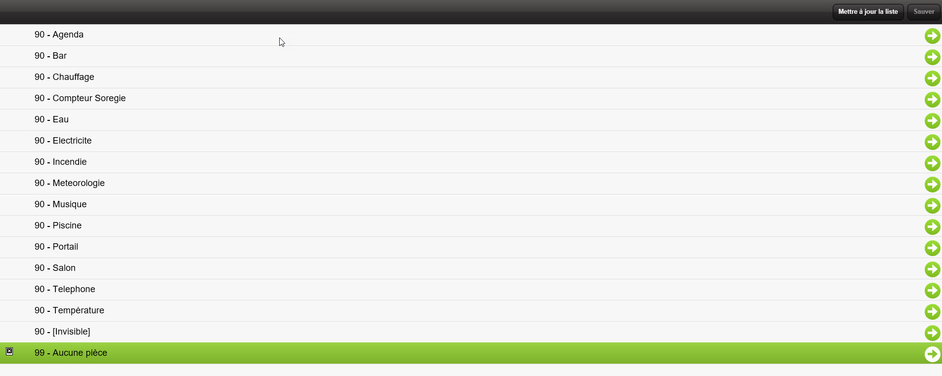

j'avance par contre comment modifie ou ajoute des pieces?? car pour les modules je n'ai pas toutes les pieces?

Pour les pièces, c’est la liste des pièces de l’eedomus dans lesquels il y a au moins un module dont c’est la pièce principale. Tu peux choisir d’afficher ou cacher une pièce. Mais pour en ajouter, il faut le faire dans l’eedomus, y mettre un module et cliquer sur la mise à jour de la liste dans mydomus.
