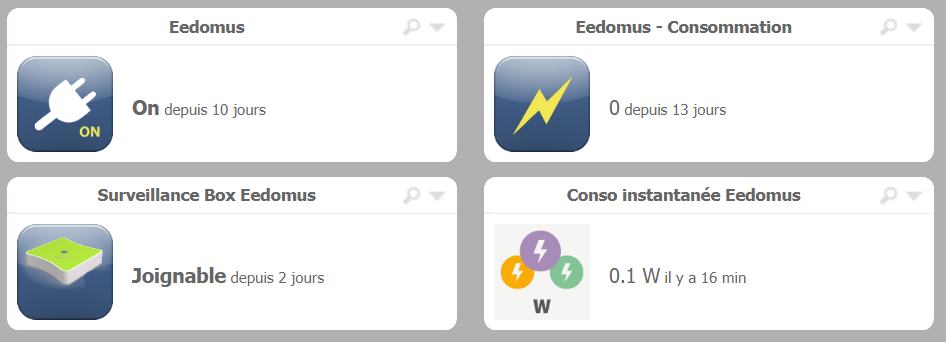

Messagepar RAR69 » 21 Déc 2018 10:08
@Olivier G et @merguez07
Merci pour la réactivité et ...
1 - J'ai bien la possibilité maintenant de pouvoir créer indépendamment les puissances cumulées et/ou puissances instantanées,
2 - Sur le Widget j'ai retrouvé automatiquement l'unité en W, pas eu besoin de créer un capteur virtuel,
Conso Instantanée Eedomus.PNG (47.93 Kio) Consulté 47824 fois
Néanmoins il y a un mystère qui perdure ???
Sur certaines prises Legrand j'ai bien : "value_type": "float", "unit": "W",
et sur celle que je vous présente, bien que cela soit d'apparence correcte dans le widget j'ai : "value_type": "list", "unit": " ",
en utilisant de nouveau :
"https://api.eedomus.com/get?api_user=xxxxx&api_secret=xxxxxx&action=periph.list comme préconisé par @merguez07
:oops: :oops: :oops:
float -- list !!! Comment cela peut-il se faire !!! Affaire à suivre chez LEGRAND WITH NETATMO ?
Bonne journée

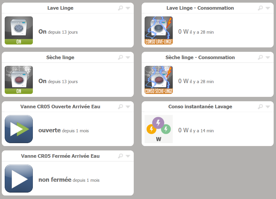

Bonjour @merguez07
Vu de l'interface comme tu peux le constater sur le screen-shot que j'ai mis dans le post précédent j'ai bien 0.1 W affiché depuis ce matin avec la nouvelle version 1.2 mise en ligne.
De même sur deux autres prises (identiques LEGRAND) où je n'ai pas de problème j'ai bien d'affiché 0 W :
Conso Instantanée Lavage.PNG (114.22 Kio) Consulté 47815 fois
Seulement quand j'utilise ta préconisation : https://api.eedomus.com/get?api_user=xx ... eriph.list et que je recherche mes périphériques je trouve exactement comme hier :
{ "periph_id": "126xxxx", "parent_periph_id": "", "name": "Conso instantanée Lavage Buanderie", "value_type": "float", "unit": "W", et la c'est OK, mais pour l'autre :
{ "periph_id": "124xxxx", "parent_periph_id": "", "name": "Eedomus Atelier-Garage", "value_type": "list", "unit": "",
J'espère que là tu comprendras mieux... :D
Nota : là ou je me trouve avec 0.1W je n'ai rien de branché !!! Ce sont des tests que je réalise...
