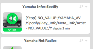

Merci pour ton retour… Comme tu me l'as conseillé, j'ai donc ajouté les nouveaux actionneurs Spotify Connect et Spotify Infos dans le fichier JSON avec les autres actionneurs. J'ai ensuite installer la mise a jour pour tester l'engin mais j'ai l'erreur suivante :
<?xml version="1.0" encoding="UTF-8"?><Ampli_Yamaha><status>ok</status><power>Standby</power><volume>50.5</volume><mode>AV1</mode><art [...]
Je pense que j'ai du faire des erreurs dans le code du fichier JSON…:-( .

J'ai tout réinstallé en test et ca à l'air de fonctionner! C'est chouette ! Je regarderai ce soir en faisant des tests directement sur l'ampli. Cependant, J'ai une petite erreur que je t'ai mis en image, sur l'état de lecture de Spotify. Cela arrive quand l'ampli n'a plus d'info de Spotify (càd quand je n'écoute plus spotify)

Merci pour la correction ! J'ai tt testé hier soir sur mon ampli et tt marche impecc ! C'est super ! Apres correction de la doc, Je vais le mettre en public aujourd'hui. Par contre, du fait des nouveaux dispositifs Soptify, La ré-installation est obligatoire.
