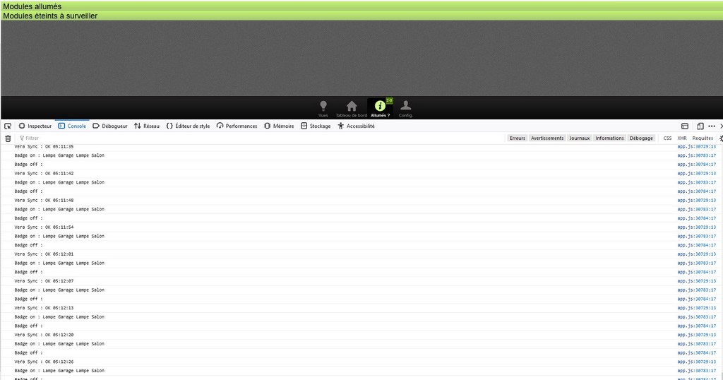

Messagepar ThierryStrad » 15 Mai 2020 16:19
Bonjour Serge,
C'est retombé en marche. Incompréhensible. Je n'ai rien touché entre temps (aucun reboot, .. rien !)
Je mets sous surveillance. Une piste, peut-être ? Je me connecte en https. J'ai mis le nom du serveur et non pas le nom du domaine. Ca a pu générer une erreur (pour info, j'ai une livebox qui n'embarque pas la fonction loopback. C'est le synology qui l'assure).
Pour les modules sous surveillance qui ne s'affichent pas toujours. Quand ils s'affiche, c'est juste "lampe", on les voit sur la ligne "Badge On".

Messagepar serge81 » 15 Mai 2020 17:10
Ce n’est pas impossible que le loopback fasse des siennes. J’ai comme toi une Livebox...
Pour les modules ce qui est dit c’est que parmi les modules à surveiller s’ils sont sur on, quand tu as regardé il y avait lampe salon et lampe garage allumé.
C’est le cas, il aurait du être indiquer d’autres modules ?

Messagepar ThierryStrad » 15 Mai 2020 17:41
Je ne comprends pas très bien le dernier message sur les modules à surveiller.
Salon et garage allumé => exact
Ces lampes sont configurés comme étant a surveiller (si pas 0, dans allumés)
Ils sont bien badgés (ce qui colle avec le paramétrage que j'ai fait). Ils ne figurent pas dans la liste des modules allumés à surveiller.
Ce n'est pas normal ? On est d'accord ?

Messagepar serge81 » 16 Mai 2020 13:28
ThierryStrad a écrit:Ce n'est pas normal ? On est d'accord ?
Oui, je voulais savoir si c’était plutôt le badge ou l’affichage dans l’onglet Allumé qui bug.
C’est donc l’onglet.
Je n’arrive pas à reproduire le problème chez moi et je ne comprends pas ce qui se passe.
Comme au début, il y avait eu des problèmes dans ta configuration, pourrais-tu essayer d’enlever une des deux lampes des modules de MyDomus, sauver les liste de modules, recharger MyDomus et remettre cette lampe dans MyDomus pour voir si ça remarche ?
