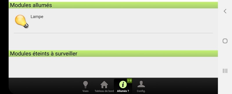

J'ai un comportement différent entre PC et Smartphone Android de l'onglet "Allumés ?"
Sur PC ; je l'ai mis dans un post précédent (on ne voit que les entêtes "Modules Allumés" et "Modules éteints à surveiller")
Sur android :
Screenshot_20200503-084627_Samsung Internet (Copier).jpg (47.21 Kio) Consulté 26187 fois
Il manque le nom de la pièce.
A ta dispo pour te donner plus d'éléments

Pour le comportement différent entre PC et smartphone, à part les possibles bugs, c’est normal. MyDomus regarde lorsqu’il s’ouvre si il est en mode tablette ou smartphone pour en afficher moins en mode smartphone pour que ce soit plus lisible.
Sur PC il décide en fonction de la taille de la fenêtre, en général il passe en mode tablette. Il faudra aussi l’expliquer en FAQ...
Quand j’aurai eu le temps de faire un mode debug de MyDomus, il faudra faire des tests de cet onglet allumé...

Pour l'onglet allumé/éteint, j'ai trouvé un bug sur la surveillance de ce qui est éteint. A voir si ça va mieux.
J'ai aussi ajouter un truc pour vérifier que ce qui est indiqué dans le badge qui s'affiche au dessus de l'icône "Allumés" prend bien en compte les modules à surveiller : il faut afficher l'onglet console et dans le texte qui s'affiche tu vas avoir "badge on:" et "badge off:" avec la liste des allumés ou éteint parmi ceux qui sont à surveiller. Vérifier que c'est bon.

Par contre tu as indiqué que pour toutes tes lampes, tu as sélectionné "Choisir la pièce", ceci n'est utile que si tu ne veux pas la laisser dans sa pièce par défaut...

Le but de l’onglet Allumés est de pouvoir surveiller des modules (par exemple pour voir que les volets sont ouvert ou que les lumières dehors sont allumées).
Si un modules est indiqué comme à surveiller s’il est allumé, lorsque son état n’est pas 0, il apparait dans la partie modules allumés sans être classé dans sa pièce.
L’affichage n’est pas le même sur tablette et smartphone.

ThierryStrad a écrit:Smartphone : manque la pièce.
Pour le reste, il va falloir chercher ce qui se passe mais pour les pièces c'est normal : comme indiqué plus haut, le but de cet onglet et de voir tous les modules que l'on veut surveiller d'un coup. Je les mets donc à la suite sans les ranger par pièce. Le but par exemple est de surveiller si des lampes sont allumées et le soir, si c'est le cas, d'aller dans cet onglet pour les éteindre.
