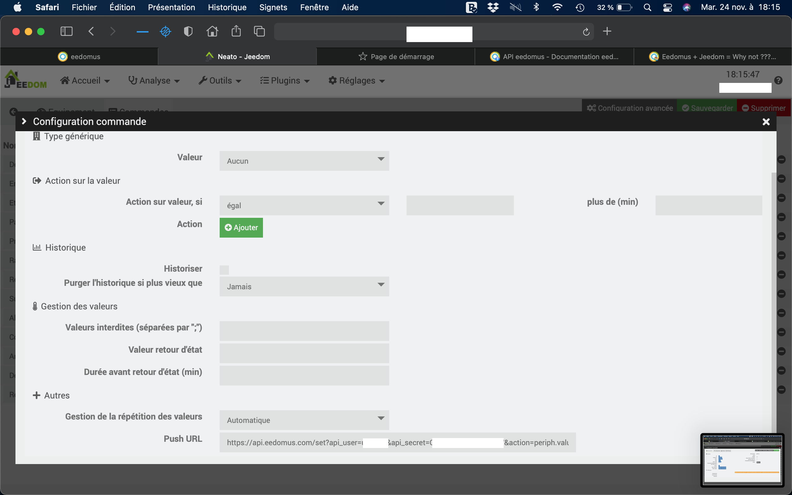

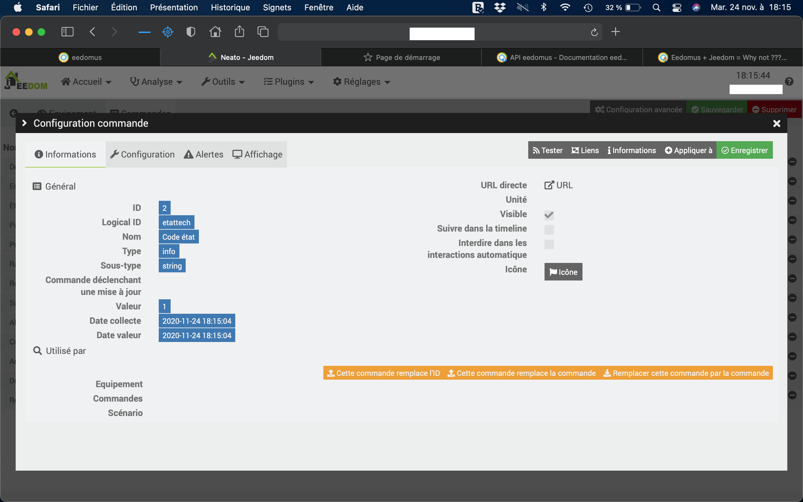

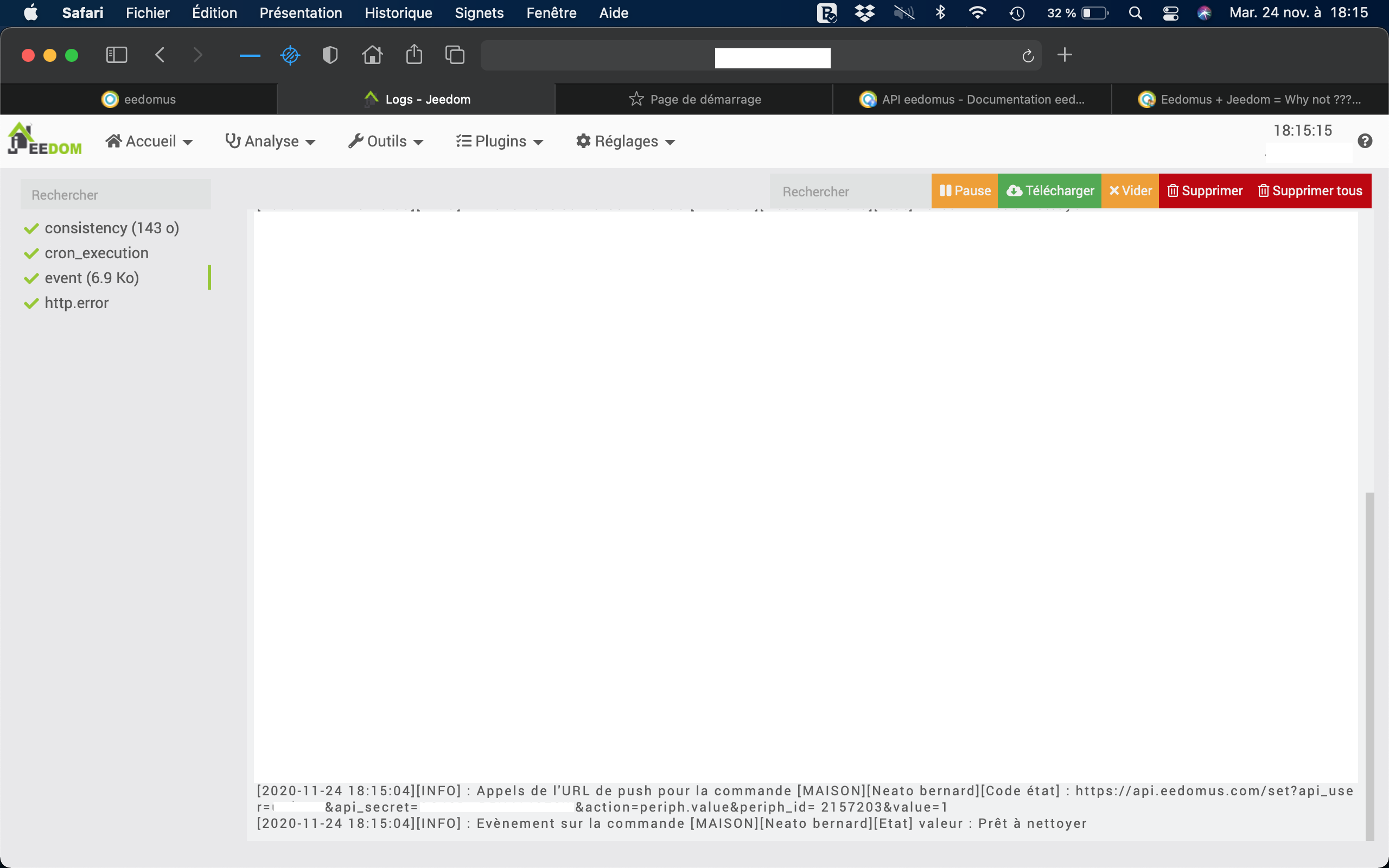

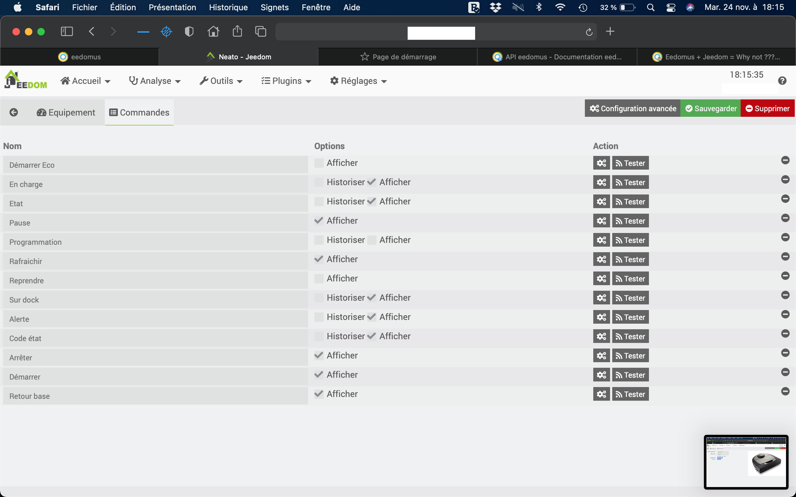

Messagepar soundfab » 24 Nov 2020 18:23
hello a tous ! petit soucis de config pour faire communiquer Jeedom et Eedomus.
N'ayant pas de script complet pour la gestion de l'aspirateur connecté de chez Neato, je veux utiliser Jeedom pour remonter l'état de l'aspirateur a la box eedomus .
J'utilise pour cela la notification Push sur Jeedom.
Apparement Jeedom envoie bien le push sur l'api d'eedomus , mais mon capteur Http ne change pas sur eedomus.
voici mes screenshots sur Jeedom :
