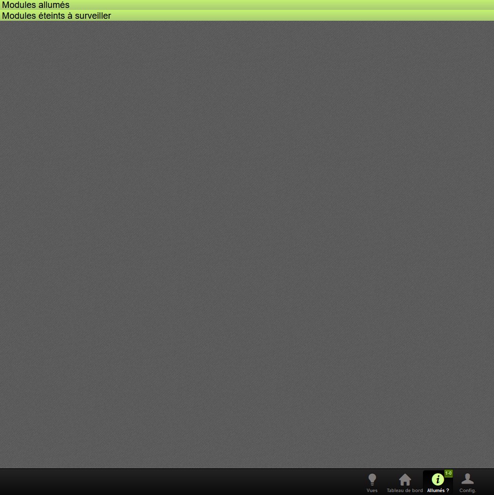

Bug ?
Config/Gestion des modules.
Pour une lampe, j'indique : Dans allumé : Si allumé (pas 0)
J'ai bien un petit 3-0 à coté de l’icône "Allumés ?" en bas. Mais lorsque je vais dans l'onglet "Allumés ?", je n'ai que les titres de listes :Modules allumés et Modules éteins à surveillé.
La liste des modules allumés n'apparait plus (elle a apparus dans une version précédente.
Est-ce un dysfonctionnement ?

Messagepar ThierryStrad » 02 Mai 2020 08:47
Je pense que c'est chez moi : le fonctionnement n'est pas stable.
Sur Smartphone, la liste était renseignée avec Lampe (ce qui est logique), mais sans la pièce, ce qui n'est pas logique. Toutes les lampes sont "Choisir Pièce" = On dans la gestion de la liste des modules.
Puis après, plus de fonctionnement sur smartphone. Les états remontent bien dans la vue (mouvement, lampe allumée ou pas), mais impossible d'actionner. Sur un appui long, le menu du navigateur apparait (partager image, etc, etc).
Je vais fouiller.
Fonctionnement sur le PC (1 lampe allumée dans mon sous-sol). Liste vide mais icone en bas indique bien 1-0

=============EDIT==============
Ce dysfonctionnement n'est pas lié au profil. Il persiste dans mes 2 profils (PC d'une part et Smartphone d'autre part, tous deux regardés à l'instant sur mon PC)

Messagepar serge81 » 02 Mai 2020 14:20
Oula, pleins de bug !
Pour l’onglet allumé/éteint, il faut que je fasse une version de MyDomus qui indique dans la console ce qu’il fait pour essayer de comprendre.
Pour l’appui long, essaye de désactiver dans la page configuration de MyDomus « Menu Contextuel ». Certains navigateurs remplacent le clic droit par un appui long.
