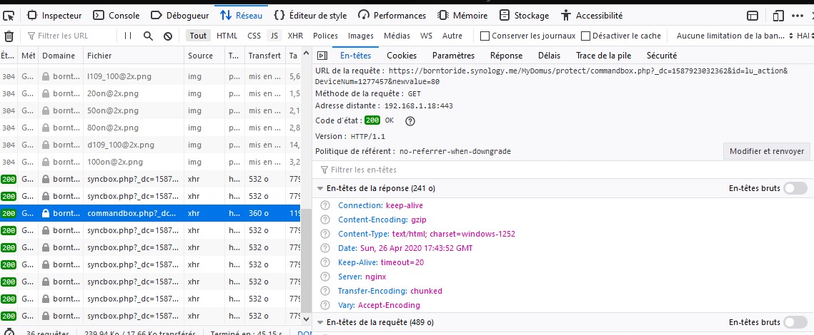

3- Pour le petit histogramme, dans tes captures du résultat, tu n’as pas affiché l’onglet « réponse », j’en ai besoin pour connaitre le résultat. Mais ta capture avec l’entête est utile aussi pour que je vérifie la commande envoyée...
Je ne comprends pas pourquoi ça marche pour 50 et pas pour les valeur 20 et 80. Depuis l’interface de l’eedomus, si tu clic sur 20 ou 80 quand le volet est à 100, ça marche ?
OK, je viens de refaire. Nota important : un point jaune montre l'envoi de la commande de MyDomus. Rien ne se passe côté volet.
Pour lever le doute côté volet : j'ai procédé à une recalibration du volet avant la manip.
2 copies d'écran avec l'onglet entête d'une part et l'onglet réponse d'autre part.
Histogramme 1-2.jpg (143.37 Kio) Consulté 20574 fois
Bonne soirée !

L’eedomus répond qu’il n’y a pas de valeur 80 pour ton périphérique. C’est pour cela que la box ne lance rien.
Quand tu vas voir les valeurs de ton périphérique dans l’interface de l’eedomus, il y a bien 80 en valeur visible ?
Si tu clic sur 80 depuis l’interface de l’eedomus, ça fait bouger ton volet ?
Le périphérique est le 1277457 (pas le même que tout à l’heure) C’est le bon ?

serge81 a écrit:L’eedomus répond qu’il n’y a pas de valeur 80 pour ton périphérique. C’est pour cela que la box ne lance rien.
OK, bien vu encore ! J'ai créé la valeur 80 et ça fonctionne.
A quelle valeur correspond le petit histogramme ?
Je pense qu'à l'occasion d'une nouvelle version, tu peux retirer le "à faire" de la gestion des modules/volets/ouverture variable. Je pense que c'est maintenant OK.
Merci !
Je pense que dans le tuto, il faut bien indiquer qu'il faut créer les valeurs 80 et l'autre petite valeur.
Par défaut, à l'installation, on a juste les valeurs 0, 50 et 100. Stoppé est caché.
Ce que je t'ai envoyé au début est une MàJ faite par mes soins.

le petit histogramme correspond à la valeur 20.
Mais il faut ajouter toutes les valeurs par dizaine de 0 à 100 pour que le slider de menu qui apparaît après un appui long fonctionne.
C’est la même chose que ce que j’ai expliqué dans le tuto sur les modules pour les lampes dimmables .
En fait c’est dommage qu’avec l’api de l’eedomus il ne soit possible que de demander une valeur si elle a été définie par l’utilisateur alors que ce devrait être toutes les valeurs acceptables pour le module.
Il faut encore que j’ajoute la fonction stop

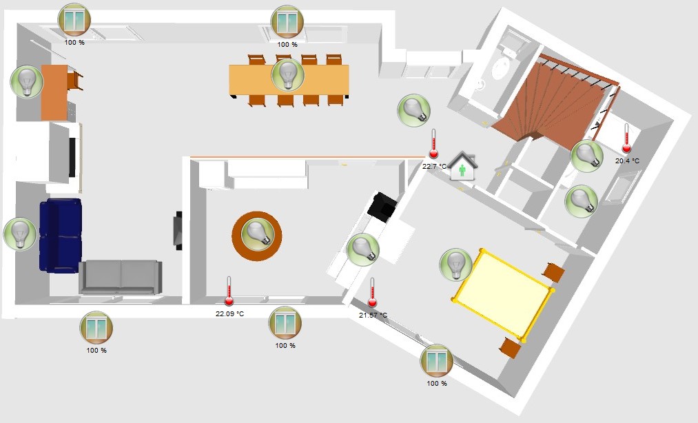

Messagepar ThierryStrad » 28 Avr 2020 11:04
Moi, je dis que ça prend forme et que c'est de la balle !
Premier exemple.jpg (81.49 Kio) Consulté 20498 fois
L'interface eedomus prend un coup de vieux, tout d'un coup .... :shock: :lol:
Et ce n'est que le début !!
Thierry
