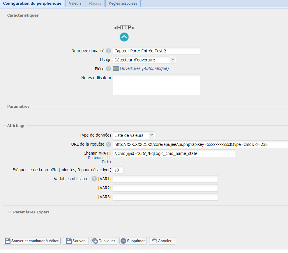

Cela fait plusieurs semaines/mois que je parcours le forum pour trouver une solution afin de reporter des données jeedom (capteur de porte / Capteur température) dans mon Eedomus.
J'ai testé les différentes solutions proposées sur le forum, en créant un Etat, un capteur HTTP, en utilisant l'URL de jeedom etc... et je bloque, je suis un peu perdu, et d'un point de vue ego, j'en ai pris un certain coup :D
Pour récupérer une valeur simple comme 1/0 soit ouvert/fermé d'une porte, doit-on créer un capteur HTTP ou un Etat ?
L'URL directe ressemble à ça : http://XXX.XXX.X.XX/core/api/jeeApi.php ... cmd&id=236
Quand je clique dessus, j'ai bien la valeur = 0 quand la porte est fermée et valeur=1 quand ouverte. Donc ce lien fonctionne.
J'ai tenté de l'indiquer dans l'URL de la requête (voir ci-dessous) avec un chemin Xpath qui apparemment fonctionne pour d'autres sur le forum mais sans succès.
Bref, je fais des tests dans tous les sens sans trop comprendre ce que je fais. Si vous aviez un indice pour me mettre sur la voie ce serait génial, un imprim écran de votre solution qui fonctionne, ce serait ... vraiment tip top génial :mrgreen:
D'avance merci !!!!

Alors si tu veux remonter une info de jeedom dans edomus.
il faut un etat dans l'edoums avec les valeur possible
puis tu cherche le lien pour lui mettre la valeur jsute
(API Eedomus destination= local, direction = set, ...)
ensuite dans jeedom a chaque changement de valeur tu actionnes avec un script l'url
(cree le script et puis tu l'utilise dans les scenario).
