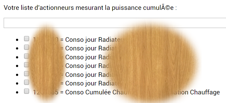

RAR69 a écrit:Juste pour mon information : dans "Affichage de la page Web de selection des peripheriques" tous les caractères accentués sont remplacés par des code ésotériques alors que l'on voit bien : encoding=\"ISO-8859-1\".... y compris dans le script quand je l'affiche...
Il n'y a pas un moyen simple de détourner ce codage des caractères ?
Oui c'est bizarre, chez moi j'ai tous les accents. C'est un vrai m...ces histoires de codage de caractères, d'un micro à l'autre ça n'apparait pas pareil. S'il y a un pro du codage pour trouver une parade je suis preneur

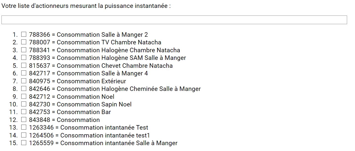

ci - dessous ce qui apparait chez moi (sous firefox)
Re: [Store] Plug in Total watts
Messagepar RAR69 » 20 Déc 2018 13:30
@merguez07,
Attention : Ce n'est pas Olivier G mais moi qui est écrit :
Pourtant je trouve bien : <?xml version="1.0" encoding="UTF-8"?><root><Pinst></Pinst><Pcumul>17</Pcumul></root> quand je teste !!!
Exemple dans le script : Votre liste d'actionneurs mesurant la puissance cumulée :</p>";
et maintenant j'ai ça après rafraîchissement de ma page :? :
et j'ai bien mes accents sur les actionneurs ?????

en fait tu me dis ça, mais la photo d'écran que tu m’envoies à la suite dit le contraire; C'est juste le titre qui comporte un caractère ésotérique et pas les libellés des périphériques
J'ai remarqué que c'est en fait au moment où on crée le plugin, c'est à dire au moment ou le fichier php est chargé dans l'Eedomus que tous les caractères accentués du script php sont transformés. D'ailleurs, si on regarde le fichier php sur le store il est nickel. Si on le regarde dans l’éditeur de script Eedomus, c'est une toute autre affaire. Perso je l'avais pas vu car je crée le script directement sur Eedomus et il ne convertie pas mes accents lorsqu'on travaille directement avec lui .
