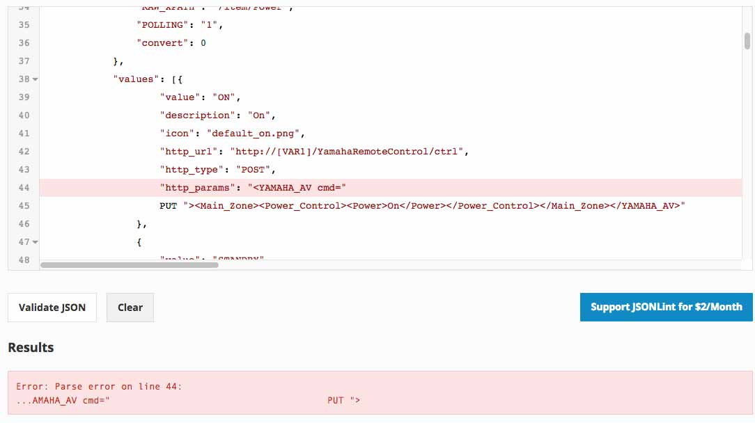

Là je suis bloqué… avec l'erreur "eedomus_plugin.json invalide.
Veuillez vérifier son encodage (UTF8 sans signature Unicode) et sa syntaxe sur site comme jsonlint.com"
Si quelqu'un peut me donner un petit coup de main :-)

Messagepar influman » 12 Mars 2018 16:37
et bah que te dit jsonlit ?
il te dit qu'il aime pas les guillemets dans l'url autour de PUT...
"http_params": "<YAMAHA_AV cmd="
PUT "><Main_Zone><Power_Control><Power>On</Power></Power_Control></Main_Zone></YAMAHA_AV>"
il te faut mettre des %22 à mon avis :
"http_params": "<YAMAHA_AV cmd=%22PUT%22><Main_Zone><Power_Control><Power>On</Power></Power_Control></Main_Zone></YAMAHA_AV>"
après je ne sais pas si tout le reste va passer avec des <, > et des /...
Re: Problème dépôt d'un plugin sur le store
Messagepar Olivier G » 12 Mars 2018 16:42
Il y a une erreur à la ligne 44… j'ai joins une image avec l'erreur. Si j'enleve tt ces espaces, il me remet la même erreur.
[img]error.jpg[/img]

Messagepar influman » 12 Mars 2018 16:42
vois plus haut ce que j'ai répondu

Messagepar merguez07 » 12 Mars 2018 16:58
oui d'après jsonlint ce sont les guillemets autour du put qui gènent. le premier guillemet est interprété comme la fin du string et du coup c'est le bordel.
si au lieu d'écrire "PUT" tu écris \"PUT\" ça devrait théoriquement marcher
Après si Influman dit qu'il faut remplacer "PUT" par %22PUT%22 il doit avoir raison car il maitrise bien le code.

Messagepar Olivier G » 14 Mars 2018 09:29
Après plusieurs tests dans le code, le plug-in est toujours en erreur… bref je patauge dans la semoule. :( Si quelqu'un peu m'aider… je suis preneur
