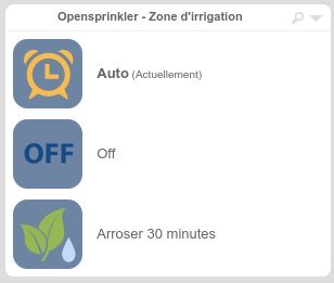

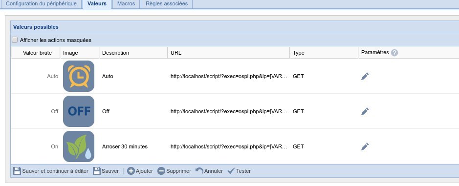

Messagepar epierre » 13 Sep 2017 08:22
par contre, il ne décrit pas la définition des valeurs ni de mettre les icones, comment récupère-t-on ce fichier d'un plugin installé ?
voici mon début mais je ne sais pas finir, ce n'est pas documenté et google ne remonte rien ...

Par ailleurs j'ai également passé en facultatif le paramètre "zone_number" et ai donc passé la ligne suivante dans chaque autre case du switch.
$zone_number = getArg('zone_number');
Ainsi les lignes de paramètres permettant le changement d'état sont :
&action=programenable&program_name=[nom du programme]
&action=programdisable&program_name=[nom du programme]
La ligne du retour d'état:
http://localhost/script/?exec=ospi.php&ip=[VAR1]&API=[VAR2]&program_name=[VAR3]&action=programstatus
A rajouter dans une future version de script cela pourra certainement intéressé d'autres personnes.
