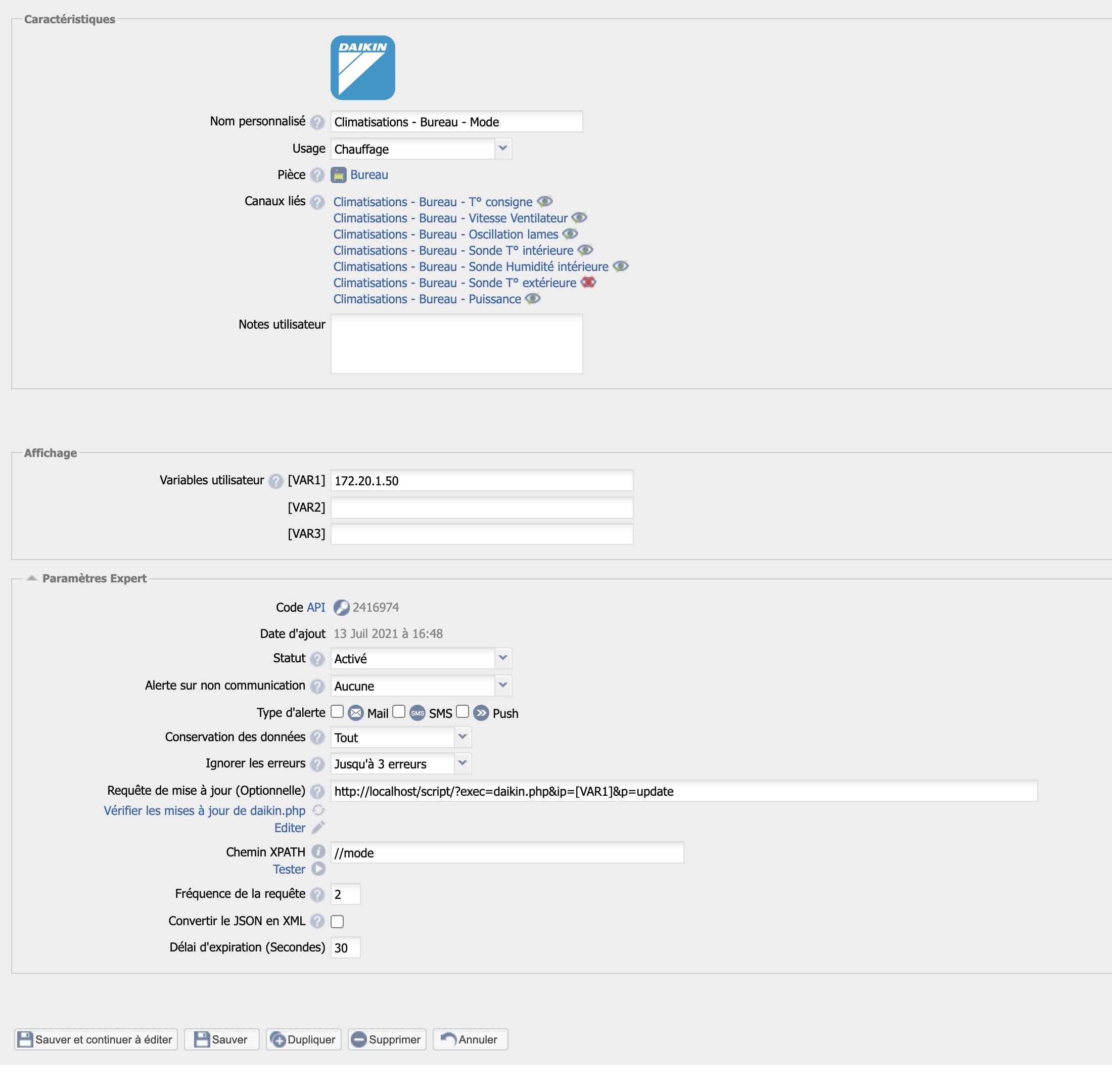

J'ai mis en pièce jointe la configuration que j'ai mis en place.
Comme je suis débutant dans la domotique et sur eedomus, je voudrais savoir s'il y a des logs dans la box qui pourrait m'aider à comprendre pourquoi ça ne marche pas. Ce me permettrait de voir s'il y a un message d'erreur.

Désolé, je ne vois pas de solution. Si ça marche sur l'appli ça devrait marcher sur Eedomus. tu devrais nous montrer le résultat du test xml.
Clic sur le "Tester" dans paramètres expert, sous le Chemin XPATH, puis bouton tester.
Moi ça me donne
<xml><mode>4</mode><stemp>26.0</stemp><shum>0</shum><f_rate>A</f_rate><f_dir>1</f_dir></xml>
(ça, dans la commande d'une clim)

Moi j'ai ça en résultat:
<xml><mode>0</mode><stemp>23.0</stemp><shum>0</shum><f_rate>A</f_rate><f_dir>1</f_dir></xml>
De tout façon je n'arrive à rien :x
