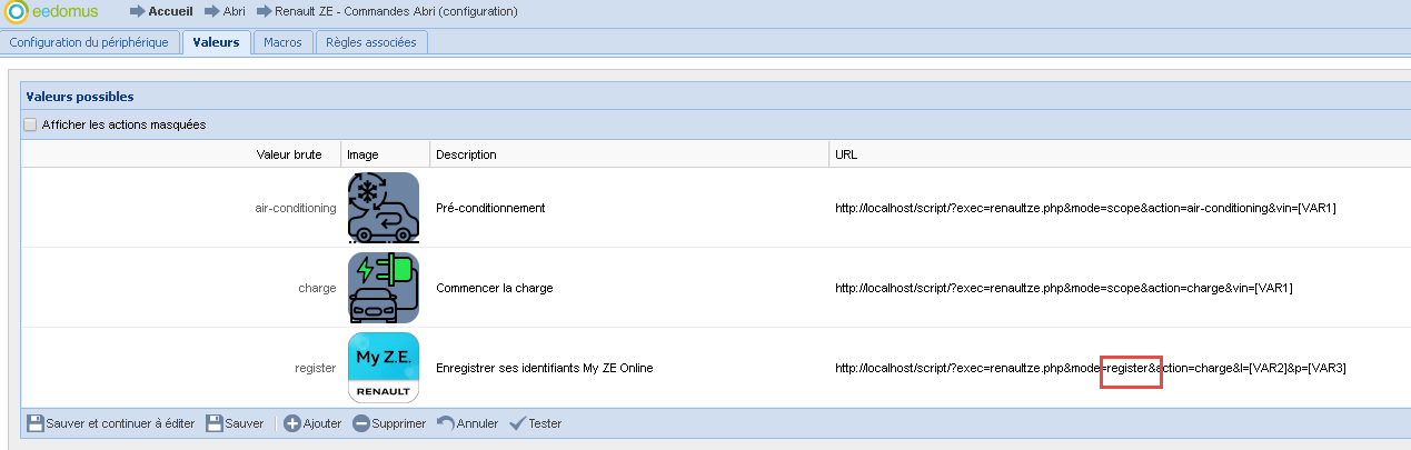

Messagepar marquier » 29 Avr 2018 09:07
j'ai installé le script sur ma eedomus ce matin, et j'ai semble-t'il le même problème que misterden ci-dessus.
Pour info, j'ai mis un peu de temps à comprendre (et à lire la doc) et donc à lancer la commande "Enregistrer ses identifiants My ZE Online", peut-être que cela a "bloqué" mes requêtes et l'utilisation de l'API temporairement.
marquier
Messages : 4
Inscription : 29 Avr 2018
Re: Zoé
Messagepar marquier » 29 Avr 2018 15:48
Après petite analyse du script php, il y avait une erreur dans la commande d'enregistrement des identifiants qui n'appelait pas le bon mode dans le code:
AVANT:
http://localhost/script/?exec=renaultze.php&mode=scope&action=charge&l=[VAR2]&p=[VAR3]
APRES:
http://localhost/script/?exec=renaultze.php&mode=register&action=charge&l=[VAR2]&p=[VAR3]
maintenant, ça marche et c'est plutôt sympa. Merci pour ce script

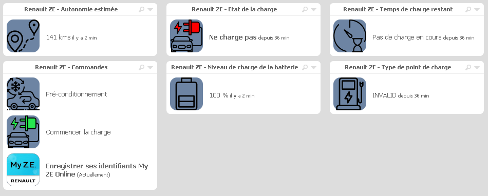

Messagepar marquier » 14 Mai 2018 16:13
ça marchait bien jusqu'ici, mais ça a quelques loupés aujourd'hui.
Sinon, pour répondre à misterden, il faut que tu rentres dans la configuration du périphérique "Renault ZE - Commandes" et dans l'onglet "Valeurs" où tu trouves les 3 commandes et les URLs appelés. Voir ci-dessous
Il y a quelques jours, j'avais encore ça (attention, avec ZOE branchée et chargée):
Edit: ça remarche parfaitement...
marquier
