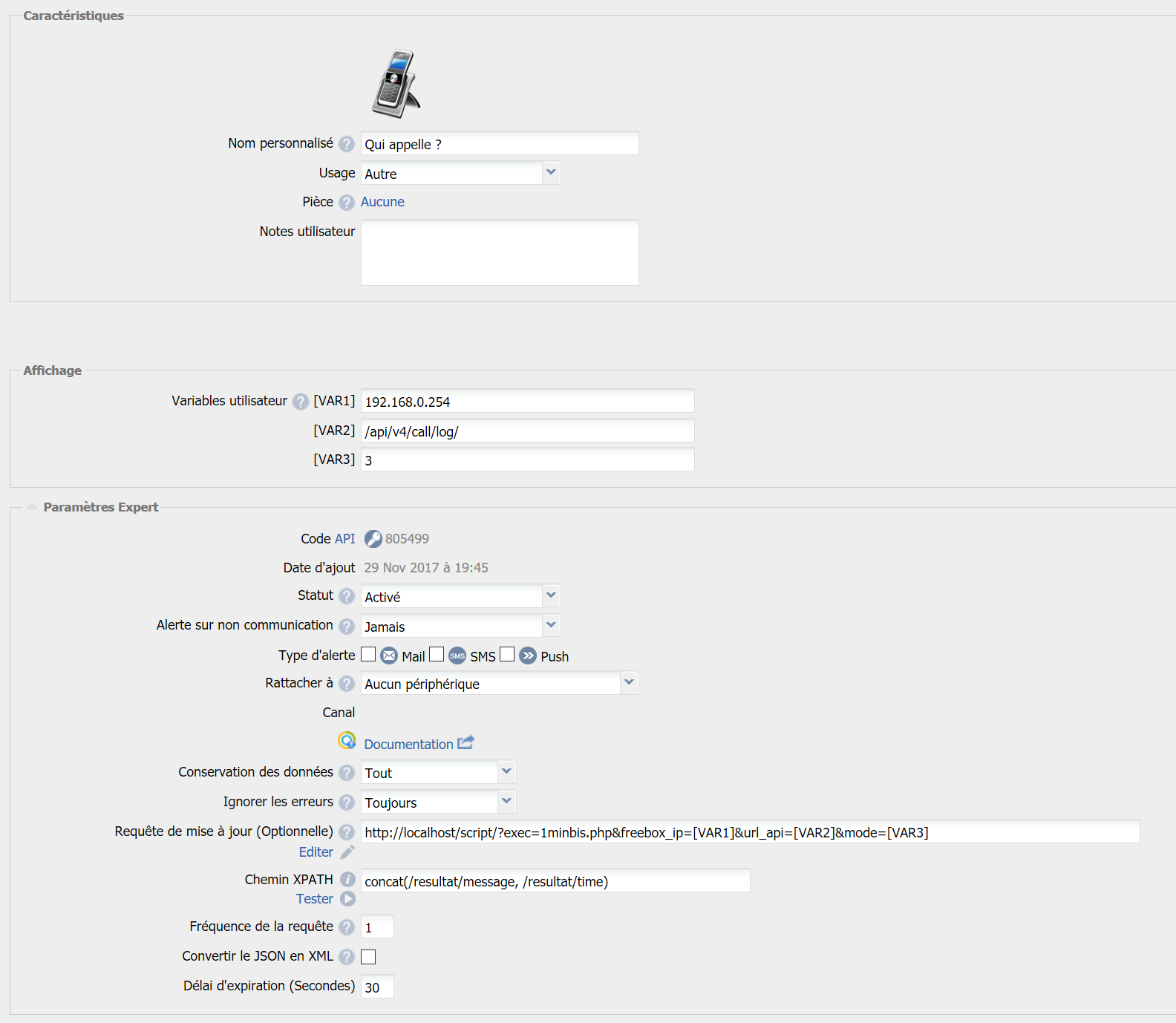

une petite remarque, le script proposé nécessite un serveur spécifique en plus de Eedomus.
Perso je me suis fait un script qui fonctionne seulement avec Eedomus et qui utilise la synthèse vocale d'Eedomus (c'est ce dernier point qui me plait le moins car la synthèse vocale d'Eedomus n'est pas au niveau par rapport à la synthèse vocale du traducteur Google)
Par contre je n'ose diffuser mon script car il utilise une boucle php permanente et je ne veux pas être accusé de surcharger la box

le php : https://drive.google.com/open?id=1kKNGc8ReOfl7_13YXo_owR8Qw0kwKSxE
l'actionneur :

Messagepar merguez07 » 16 Mai 2019 19:52
Anthony86 a écrit:le fichier 1minibis.php et a excuter sur la eedomus??
oui
Anthony86 a écrit:apres y a juste a creer un actionneur http..
oui comme sur la photo écran que j'ai mis dans le topic
