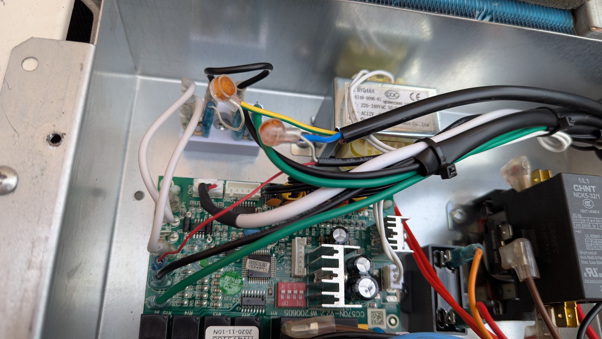

Dernier gros projet domotique, pour domotiser un appareil qui ne l'était pas encore: La pompe à chaleur de la piscine.
Au niveau piscine, la filtration est déja domotisée ( il resterait bien sur l'analyse de l'eau à faire mais la on est sur un vieux "serpent de mer" ).
J'ai donc une pompe à chaleur qui est asservie sur la filtration de la piscine. Donc quand j'allume la PAC ( et que l'eau n'est pas à la température souhaitée ) quand elle est en filtration la PAC se met en marche.
Quand l'eau est à température voulue et que la filtration est lancée la PAC ne fonctionne pas.
Jusque là rien de compliqué, sauf que je voudrais parfois que la PAC ne fonctionne pas quand la piscine est en filtration pour plusieurs raisons :
- Le bruit de l'appareil ( la nuit c'est pas terrible surtout que c'est proche des voisins )
- Le photovoltaique : En journée j'ai beaucoup de surplus non utilisée donc l'injecter dans la PAC et la nuit que ça ne s'allume pas.
Actuellement la solution est manuelle, j'allume la PAC le matin ( vers le milieu du printemps quand il faudrait 4 ou 5 ° de plus pour commencer à se baigner ) et je vais la couper en fin de journée pour que la piscine puisse filtrer la nuit sans que la PAC tourne.
J'ai envisager de mettre un module pour couper l'alimentation électrique de la PAC ou l'allumer selon les horaires mais pas sur que ça soit bon pour la machine de faire des coupures brutales de courant, surtout que redémarrage du courant, il faut reparamétrer certains réglages pour que ça se lance.
Donc je me demande si un module Zwave directement dans la PAC ne serait il pas possible.
J'ai ouvert la bête et j'ai trouvé le circuit et les branchements ( et le schéma électronique ).
Par contre l'ensemble est dans un coffrage en alu ( donc pas sur que les ondes passent bien).
Voici les photos des éléments, si quelqu'un peut m'aider dans cette réalisation, merci par avance :

C'est curieux, j'ai déjà eu exactement le même sujet avec le même type de carte électronique :D
Alors j'avais conseillé l'ajout d'un contact ici :
Ce qui donne sur ta carte cela :
Le contact y est volontairement représenté dans ses deux différents états (fermé et ouvert), il est mis en série avec le contact interne de la PAC qui détecte qui y a le flux d'eau de la pompe de filtration.
Quand il est ouvert cela arrête la PAC proprement et quand il est fermé, si la filtration se met en route la PAC démarre.
J'ai fait la même chose sur mon installation sur les conseils du fabricant de ma PAC.
Dis moi si ça te va ;)

Oui Fab_rice , l'idée est faire aussi simple que ça ferme = la PAC demarre et relai ouvert ça arrete la PAC indépendamment de la filtration piscine .
Donc si je resume, je mets un relai / contact sec sur le fil rouge par contre comment je l'alimente ? est ce que je peux me brancher sur quelque chose dans le boitier ? J 'ai l'impression que les arrivées électriques sont protégées ou difficilement accessible dans le boitier.
Et est ce que les ondes vont passer à travers la boite en alu ? ( en plus la PAC est vraiment à l'extremité du jardin même si le maillage Zwave devrait quand même être fourni à proximité entre les modules d'éclairage et ceux pour la filtration piscine ).

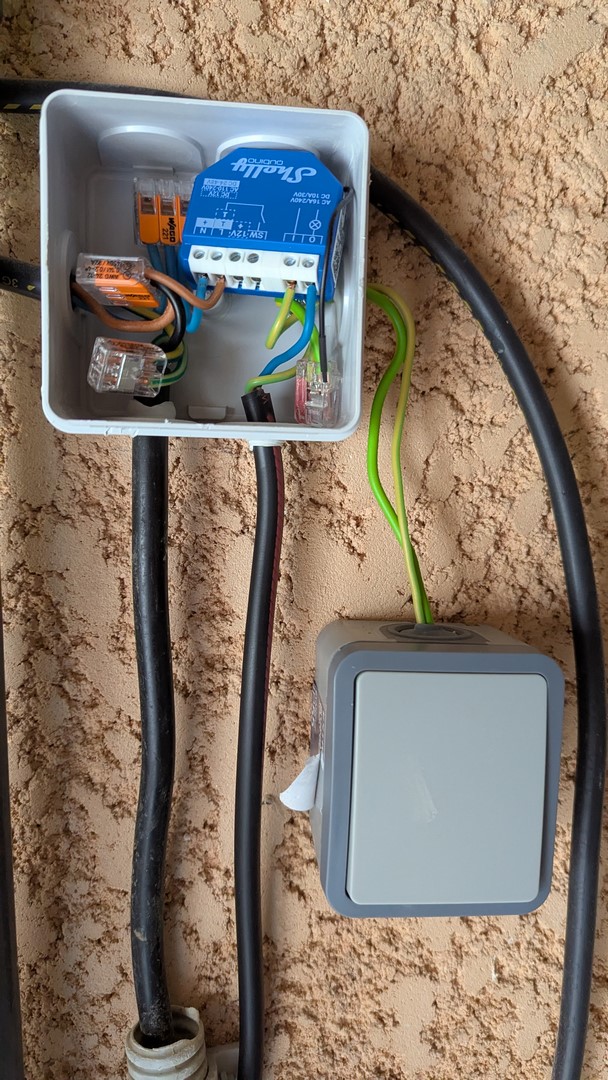

Voila j'ai reçu le module aujourd'hui ( livraison super rapide en point relai par contre 0 packaging, juste la boite de shelly dans une enveloppe plastique sans protection... un peu limite quand même pour un si petit objet fragile ).
Je vais devoir faire le câblage de la chose.
https://kb.shelly.cloud/__attachments/2 ... c3ad5ab761
Je vais également y raccorder un interrupteur pour pouvoir contrôler la chose manuellement.
Donc je coupe le fil rouge ( Water flow switch ), je raccorde un bout sur le " 0 " et l'autre sur le " I " du module ? ( y a t il un sens à respecter à ce niveau ) .
Puis l'arrivée électrique / interrupteur sur les autres entrées du module.
tout simplement ?
Au niveau de la programmation le mieux c'est quoi être en "normalement fermé " ou " normalement ouvert " ?
La pompe sera plus souvent à l'arrêt qu'en fonctionnement.

misterden a écrit:Je vais également y raccorder un interrupteur pour pouvoir contrôler la chose manuellement.
Oui tu peux, par contre si tu mets un interrupteur et qu'il est à l'air libre dehors, penses à en mettre un étanche à cause de la pluie et des insectes.
Si tu souhaites qu'il arrête la PAC même si le Shelly ou la domotique est en panne, il faut le câbler en série avec le contact du Shelly.
misterden a écrit:Donc je coupe le fil rouge ( Water flow switch ), je raccorde un bout sur le " 0 " et l'autre sur le " I " du module ? ( y a t il un sens à respecter à ce niveau ) .
Non aucun sens à respecter car c'est un simple contact en série, tu peux d'ailleurs soit utiliser le fil rouge, soit le fil blanc issu du petit câble du capteur de flux d'eau.
misterden a écrit:Puis l'arrivée électrique / interrupteur sur les autres entrées du module.
tout simplement ?
Oui tel que représenté sur le schéma du Shelly que tu as posté, tu peux si tu veux prendre le 230V sur le bornier de l'alimentation de la PAC (L et N), oublis pas de couper le jus avant parce ça pique :D
misterden a écrit:Au niveau de la programmation le mieux c'est quoi être en "normalement fermé " ou " normalement ouvert " ?
En "normalement fermé" comme cela s'il y a coupure de courant, quand il revient le fonctionnement de la PAC est celui d'origine et il faut une action sur le Shelly pour arrêter la PAC.
Dis moi si tu veux un schéma complet (Shelly + Inter) et je te ferai ça.

Voici le montage... Au final plus simple que prévu au niveau du passage des fils dans la PAC, j'ai utilisé les passages de cables existants et la sortie par le même chemin que l'alimentation électrique donc rien à percer dans la PAC.
Par contre au niveau des indications de FAB_RICE, le fil rouge ( ou blanc selon l'embout )n'arrive pas sur la position indiquée du bornier mais sur une autre position.
Donc j'ai coupé le petit fil blanc et fait une boucle avec un fil électrique qui va pour une partie à l'interrupteur puis au module et pour l'autre directement au module.
J'espère que le SHELLY Wave 1 est bien en position normalement fermé car je n'ai rien trouvé dans sa notice permettant de le paramétrer en normalement ouvert ou normalement fermé sinon l'interrupteur va pas servir beaucoup.

Pour l'instant j'ai pas encore mis en marche , je voudrais avoir la confirmation que je suis bon au niveau du montage .

Bonjour Denis,
Alors oui pas grave pour le fil (blanc ou rouge), tant que tu l'as câblé en série ce qui semble bien le cas sur ta photo.
Pour les paramètres z-wave du Shelly, d'après la doc :
Paramètre n°23 à mettre sur 1 pour avoir un contact NC
Donc ne pas oublier dans ce cas qui si tu envois un "On" au module, il coupe la PAC et inversement.
