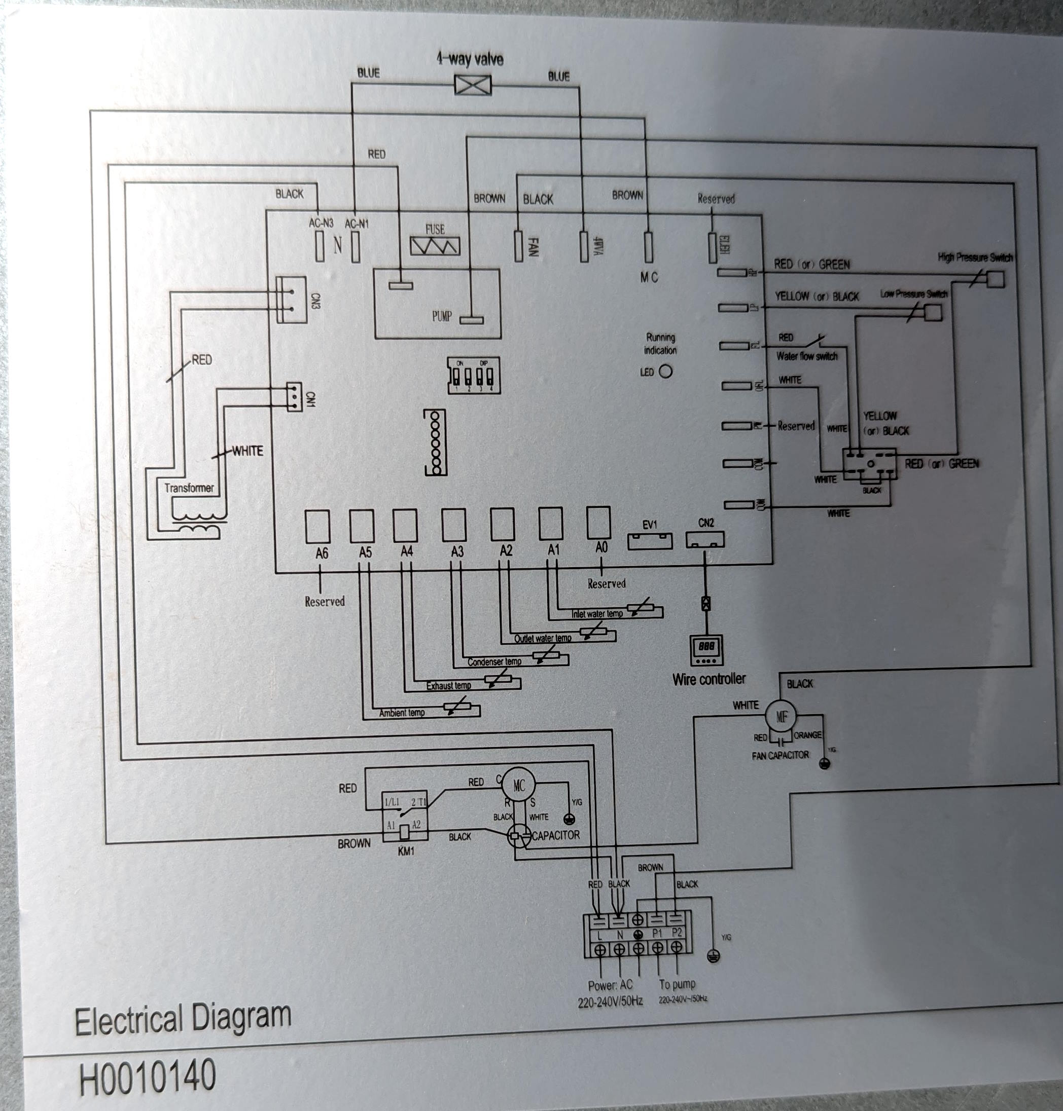

Donc je me demande si un module Zwave directement dans la PAC ne serait il pas possible.

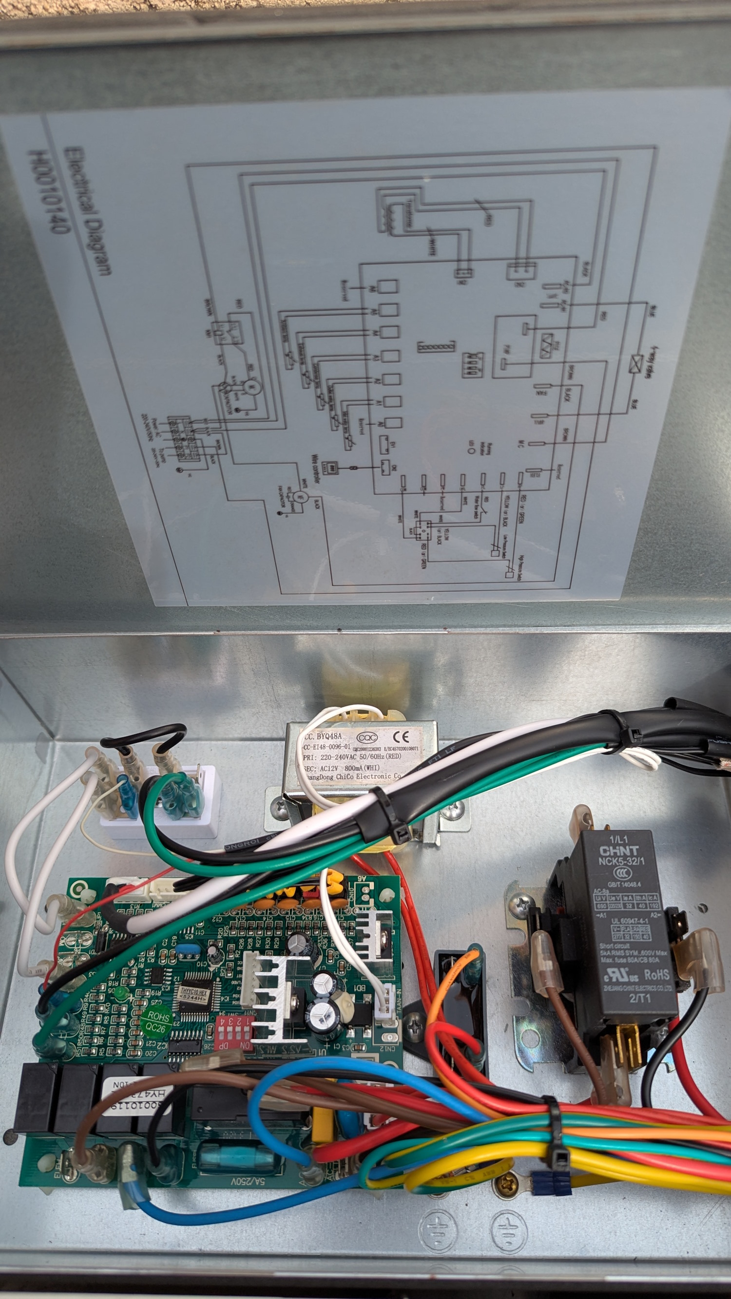

J'ai ouvert la bête et j'ai trouvé le circuit et les branchements ( et le schéma électronique ).
Par contre l'ensemble est dans un coffrage en alu ( donc pas sur que les ondes passent bien).

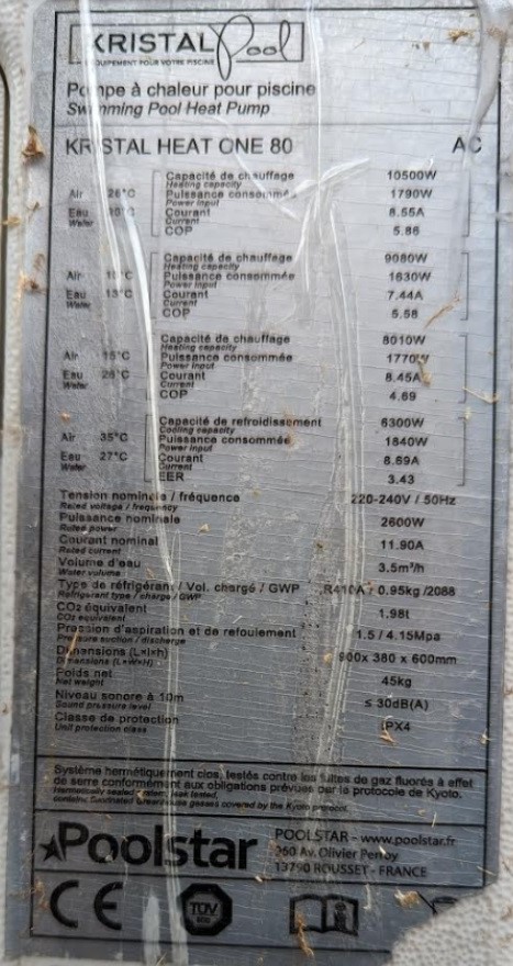

Poolstar PAc
poolstar Pac.jpg (131.13 Kio) Consulté 84 fois
Circuit Pac
circuit PAC2.jpg (820.31 Kio) Consulté 84 fois

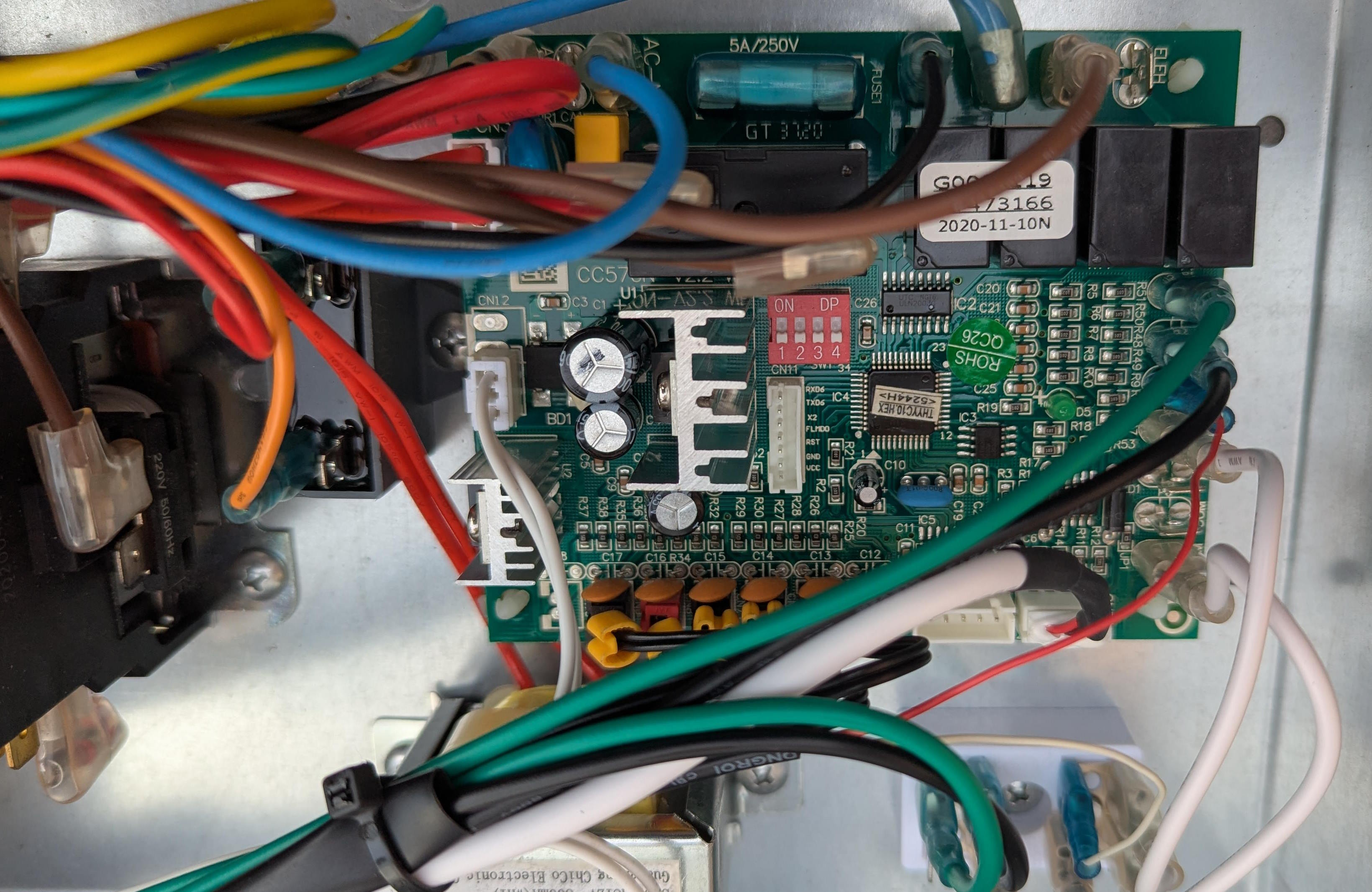

Circuit gros plan
circuit PAC.jpg (707.32 Kio) Consulté 84 fois
Schéma circuit
schema circuit PAC.jpg (439.09 Kio) Consulté 84 fois

Bonjour Denis,
C'est curieux, j'ai déjà eu exactement le même sujet avec le même type de carte électronique :D
Alors j'avais conseillé l'ajout d'un contact ici :
Ce qui donne sur ta carte cela :
Le contact y est volontairement représenté dans ses deux différents états (fermé et ouvert), il est mis en série avec le contact interne de la PAC qui détecte qui y a le flux d'eau de la pompe de filtration.
Quand il est ouvert cela arrête la PAC proprement et quand il est fermé, si la filtration se met en route la PAC démarre.
J'ai fait la même chose sur mon installation sur les conseils du fabricant de ma PAC.
Dis moi si ça te va ;)
