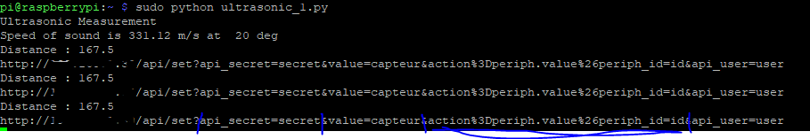

et j'ai ce résultat:

Re: Envoyer requête http avec un script python
Messagepar donDams » 10 Avr 2020 09:58
Oui pour mon problème d'avant il y avait un problème de syntaxe... comme je connais pas python c'est chaud ... la moindre erreur et c'est foutu. :roll:
J'ai repris le code avec ton dernier post.
voila la requête:
je pense qu'il y a un problème au niveau de l'ecriture de :
'action=periph.value'and'periph_id': 'id'
J'ai essayé plusieurs choses mais je n'y arrive pas.
J'ai encore besoin de ton aide. :wave:
