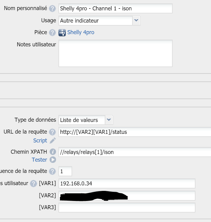

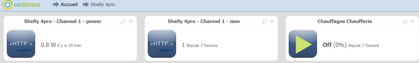

Oui on peut avoir son retour d'état
shelly_eedomus
avec cette configuration
shelly_eedomus_config

Merci, mise à jour 1 fois par minute ça fait long quand même je trouve (c'est relatif je sais), c'est dommage. Il faudrait que l'API puisse appeler une page HTTP pour la mise à jour de l'eedomus automatiquement.

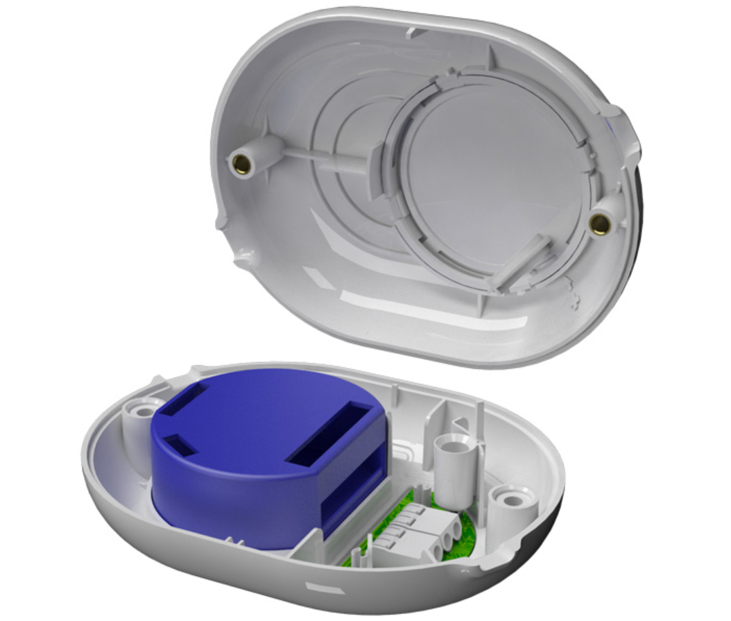

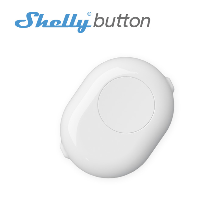

Nouveau produit le shelly button
shelly_button_1
Annotation 2019-10-09 094338.png (88.38 Kio) Consulté 58116 fois
shelly_button_2
Annotation 2019-10-09 094339.png (440.72 Kio) Consulté 58116 fois
Il permet de commander via le bouton un shelly 1 et Shelly 1PM.
On peut l'utiliser pour domotiser simplement une lampe.
