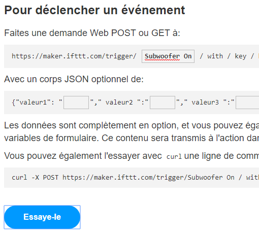

tout fonctionne sous IFTT quand je le teste dans service, webhooks, documentation
capture iftt
Capture iftt.PNG (28.25 Kio) Consulté 6597 fois

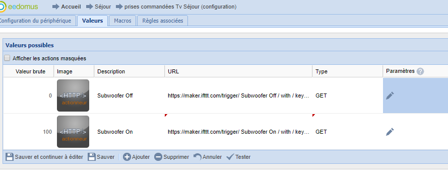

mais sous eedomus je créer l’actionneur Http et je copie le lien et la ça ne réagit pas
capture eedomus
Capture eedomus.PNG (33.34 Kio) Consulté 6597 fois
auriez vous des conseils svp

la solution pour ceux qui aurait le même problème:
utiliser le script webhooks IFTT sur le store eedomus, il fonctionne parfaitement !
Merci Philippe Rochette (phroc)
j'avais certainement une erreur de syntaxe non identifiée ou un copier coller non fonctionnel.

Hello, je me ballade sur le forum, (d'ou une réponse tardive), mais meme si c'est résolu, il me semble que la premiere erreur devait venir du fait que tu utilisais un espace dans tes liens non?
"subwoofer on", ne passe pas dans une url, il se transforme plutôt en un truc du genre "subwoofer%20on".
Du coup je pense qu'il vaux mieux a l'avenir pour tes scenarios ou quoi que ce soit d'autre de prendre l'habitude d'utiliser une convention avec des underscore genre "subwoofer_on".

Hello, hormis les espaces dans les url qui vont forcément poser problème. J'ai déjà fait fonctionner IFTTT sur eedomus en choisissant POST au lieu de GET comme type de requête. ;)
