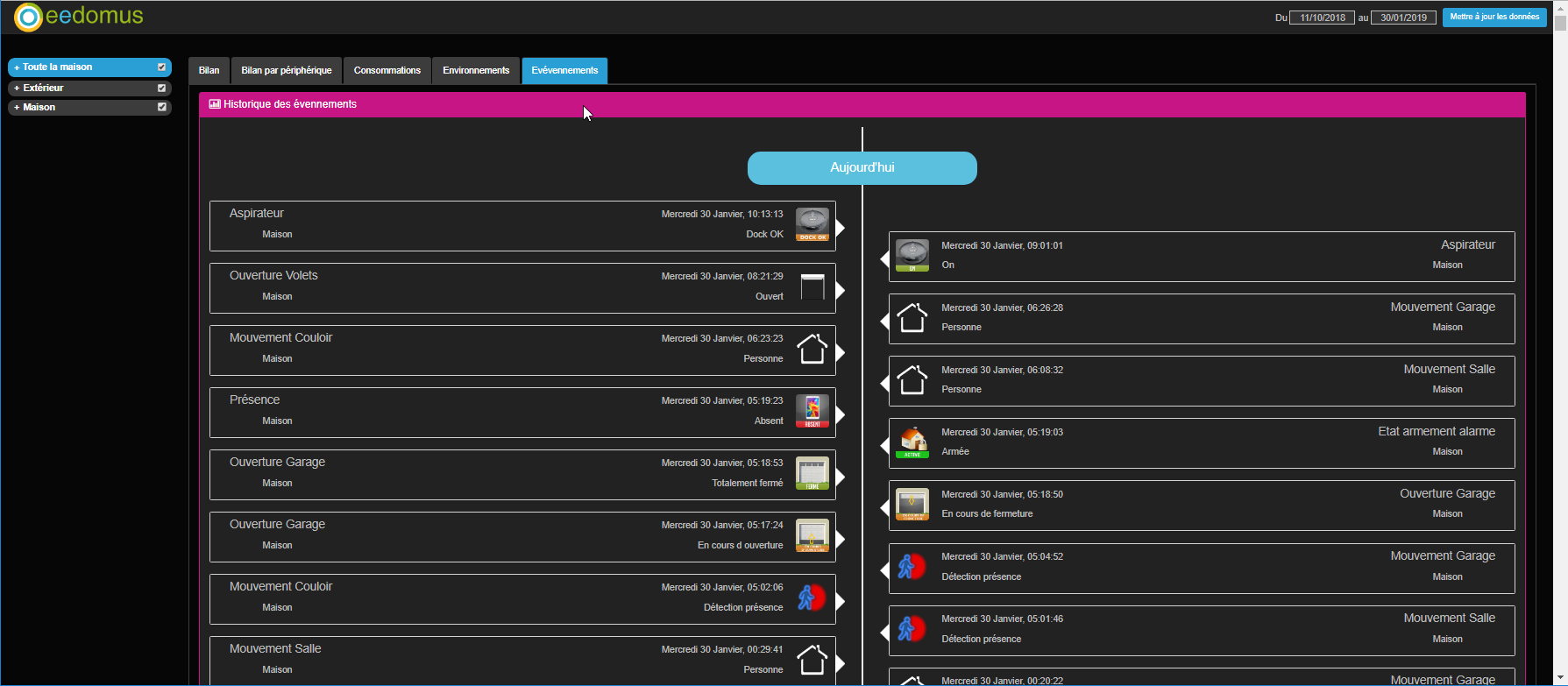

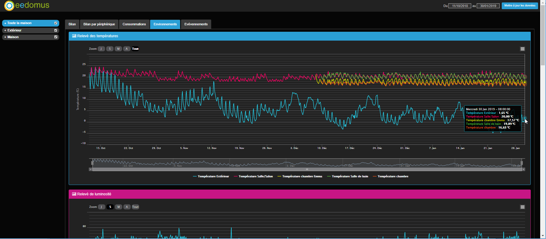

Messagepar Yannick » 29 Jan 2019 17:41
J'ai eu le même besoin et je me suis servi de ceci --> https://www.domo-blog.fr/maj-interface-graphique-consommations-temperatures-leedomus-v2/
Et modifié quelques petites choses pour être plus proche de mes besoins.
Une base de données MySQL et du PHP qui utilise les API résolus. J'ai automatisé l'export des données toutes les 4h.
Sécurisé le répertoire sur mon site et me voilà avec une interface permettant de voir en un coup d'œil les graphiques de consommation électrique, température, humidité, luminosité, cpu box, niveau de bruit
Tous les évènements sont possibles, avec une vue d'activation, désactivation de périphériques, lumière, alarme, etc.
