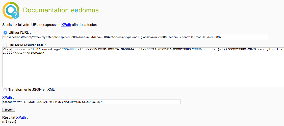

Messagepar Olivier G » 11 Déc 2018 09:41
merguez07 a écrit:tu tapes tes requêtes où ça ?
Je vais dans la page de configuration (par exemple Conso Eau Mois) puis je clique sur tester. Ensuite je modifie la requête qui se trouve dans le champ "utiliser URL". Lorsque que je tente de modifier cette URL avec maj&type, le résultat renvoyé est uniquement "m3 (eur)".

Messagepar influman » 11 Déc 2018 10:39
écris "MOIS_GLOBAL" en majuscule pour voir

Messagepar Olivier G » 11 Déc 2018 12:10
Ca marche ! Désolé je m'étais mélangé les pinceaux avec les URL que j'essayais au début de ce sujet !
J'aivais bien transformé en majuscule mais pas dans le bon champ…Désolé :oops:
Ca roule nickel maintenant ! Encore merci a vous deux.
