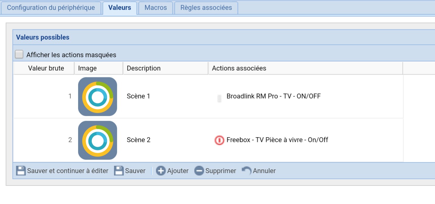

Quand tu lances ta scène dans l'interface, est-ce qu'elle se remet automatiquement sur "auto" ?
Une copie d'écran de l'onglet valeurs de ta scène, ça ira.
Ca doit faire quoi exactement ta scène? Allumer la TV? Et le même bouton fait ON et OFF?
Re: Raquette http simple sans action malgré success...
Messagepar Eedomus38230 » 30 Avr 2018 22:05
Alors, la scène reste effectivement dans son dernier état (1 ou 2) et ne se met pas en auto.
Et oui, je simule l'agression du bouton de ma télécommande IR via le broadlink qui doit fait faire un ON ou un OFF( selon l'état précédent de la tv) c est idem pour la freebox.
J'ai mis un screenshot si ça peut aider...
