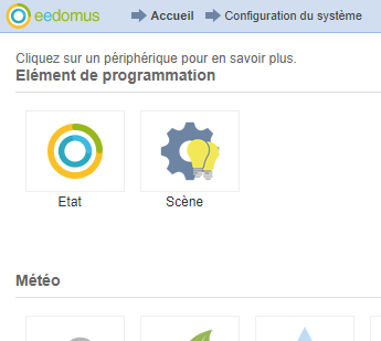

Messagepar influman » 12 Mars 2018 21:21
Ni l’un ni l’autre. Il n’actionne rien et ne capte rien par http.
Tu crees un « ETAT » simple. A cote de « SCENE »

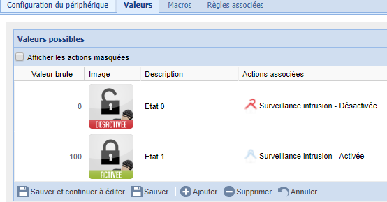

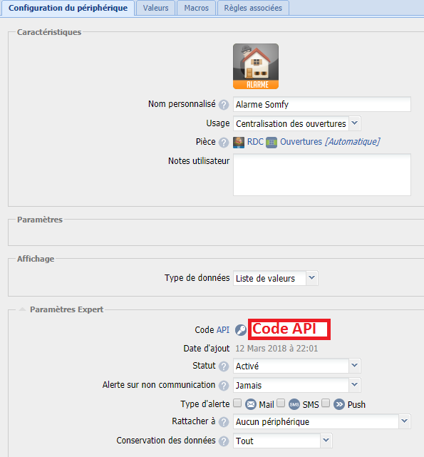

Voilà j'ai créé l'ETAT :
Je note le code API que j'irai remplacé sur IFTTT
J'ai affecté deux états : 0 alarme désactivée et 100 activée. Les actions associées font références à une programmation "Surveillance intrusion " que j'ai créé au préalable. La programmation était nécessaire parce qu'à ce niveau je n'ai pas accès aux capteurs.

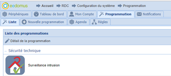

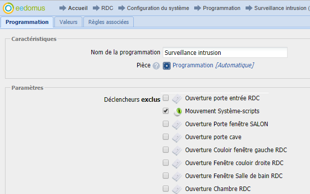

Ceci fait. Voilà la création de la programmation. A faire en premier.
Pour que l'alarme se déclenche à l'ouverture d'un déclencheur il faut les décocher .
je vais ensuite changer le code API sur IFTTT et ensuite je teste en armant l'alarme avec mon badge SOMFY ou depuis l'application.
ça fonctionne, l'alarme s'arme et l'ETAT de l'alarme sur eedomus est pris en compte instantanément.
