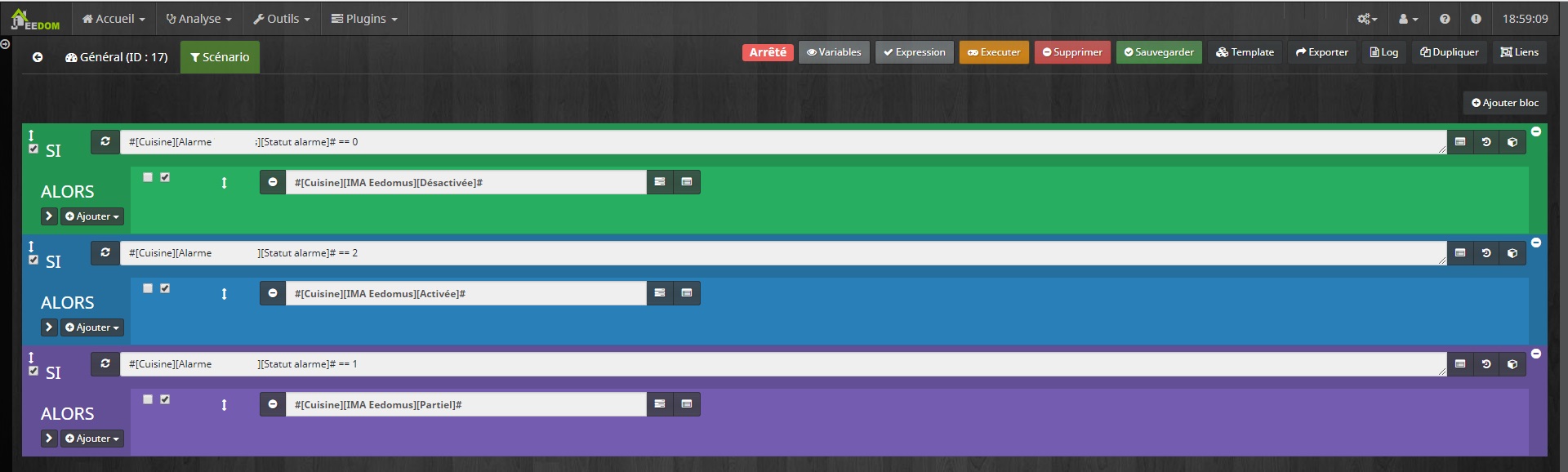

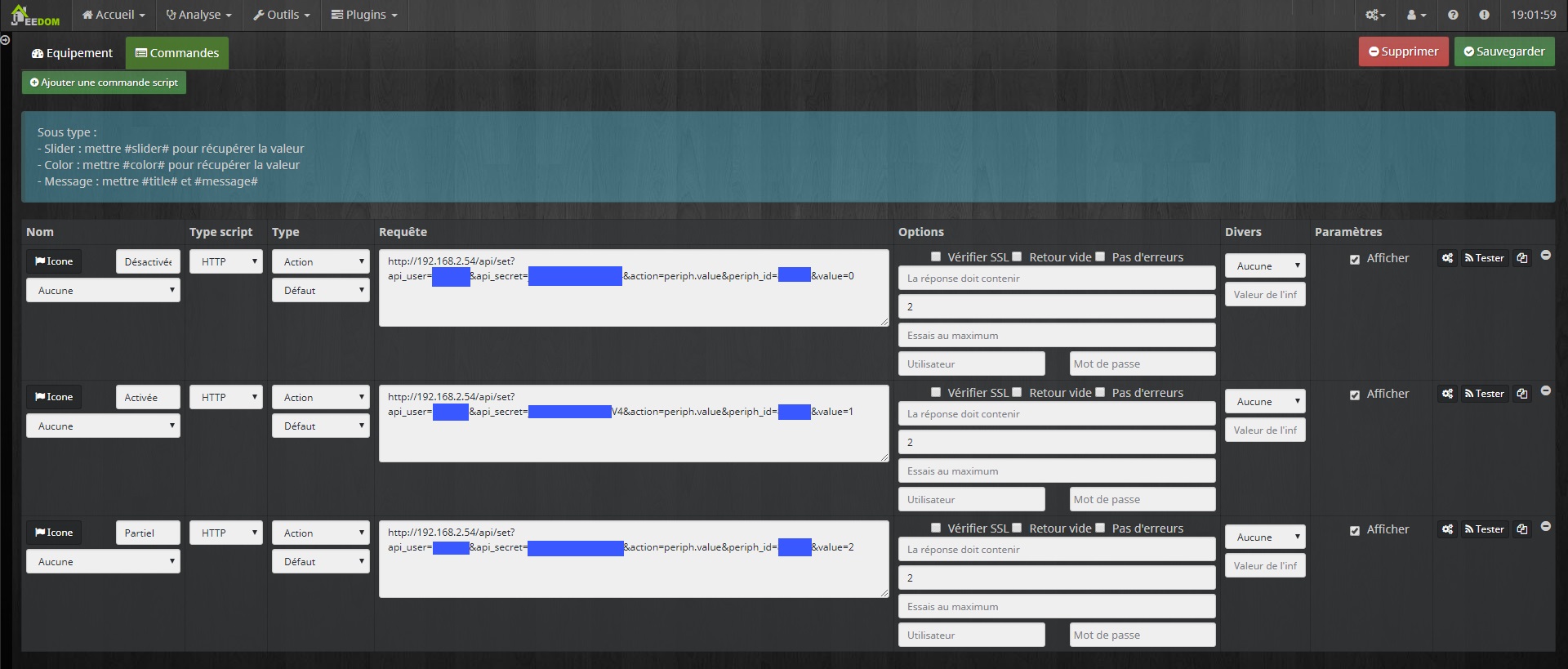

Re: Requête Http Jeedom (Scénario + capteur)
Messagepar spud » 22 Fév 2018 19:30
Il suffit de faire un scénario dans jeedom qui quand la valeur de ton périférique change déclenche une commande script :
scénar jeedom.jpg (203.95 Kio) Consulté 21182 fois
script jeedom.jpg (286.59 Kio) Consulté 21182 fois

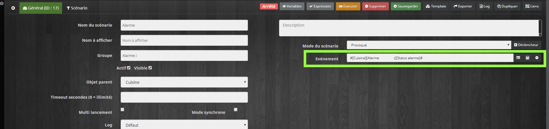

Messagepar spud » 06 Mars 2018 19:38
C'est étrange que ça ne fonctionne pas.
Dans le scénario dans la case SI tu as bien mis le lien vers le virtuel qui est affiché sur le dashboard de Jeedom et dans le ALORS le lien vers la commande script qui elle envoie l'information sur le capteur de la eedomus ?
PS J'oubliais il faut rajouter un déclencheur au scénario :
Désolé c'est de ma faute, je ne suis pas non plus expert dans Jeedom et j'avais oublié ce petit détail qui à une grande importance.
