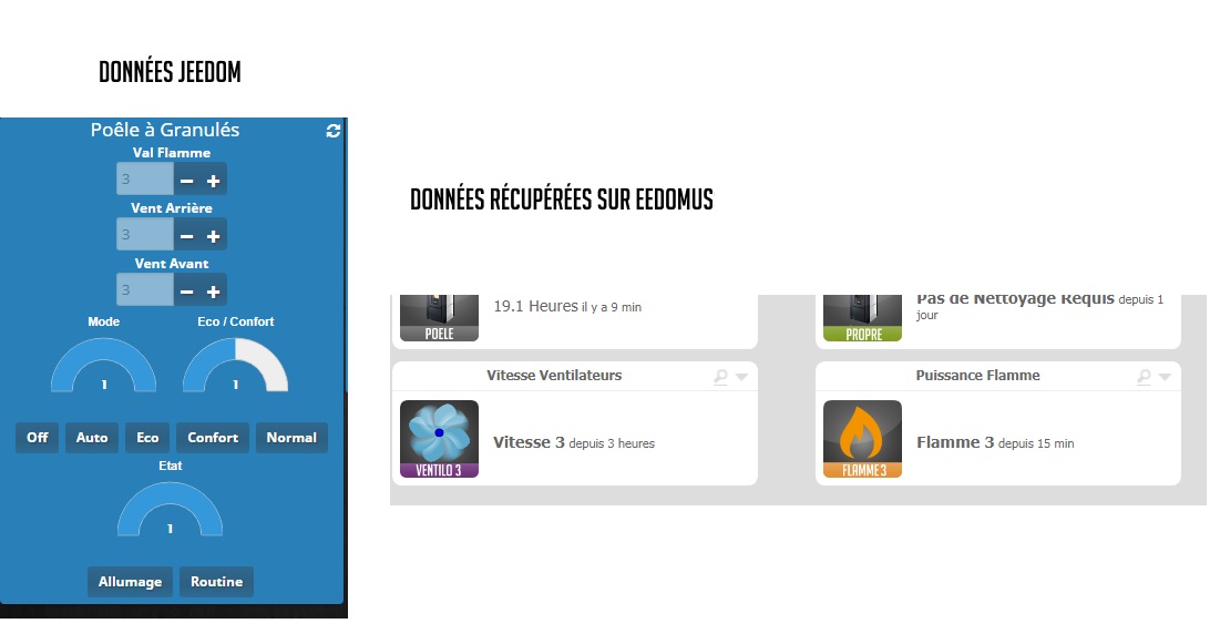

Messagepar spud » 03 Déc 2017 16:21
As tu bien appliqué cette partie du tutoriel : Récupérer une valeur de Jeedom pour l'envoyer sur eedomus.
Car chez moi je l'ai fait et ça marche nickel :
A+
