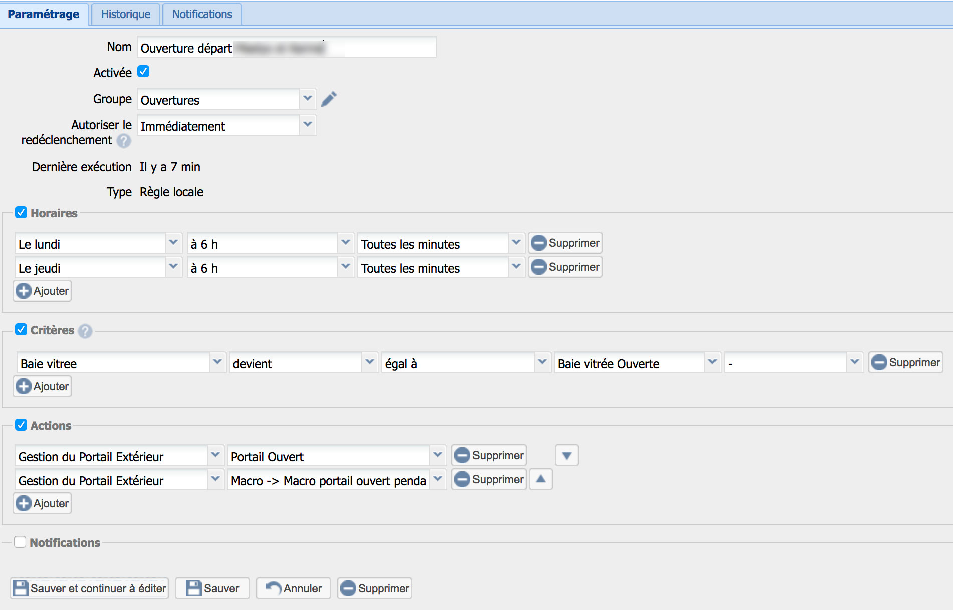

Je souhaite créer une règle (sur le sensative de ma baie vitrée) pour gérer le départ pour l'école mais seulement pour le lundi et Jeudi (ou je pars plus tot que le reste de la semaine).
J'ai commencé à créer cette règle mais ce n'est pas très concluant :( (je comprends pas la gestion du zinizin avec les critères horaires a vrai dire).
Avez-vous une idée pour améliorer ca ? Il vaut mieux mettre la regle sur le sensative ou sur la gestion de mon portail ?
MErci

Tu ne peux pas mélanger un déclencheur horaire, et un critère de déclenchement type "devient".
Car il faudrait une sacrée chance pour que l'ouverture de ta baie vitrée coïncide avec le jeudi, à 6h, chaque minute (ce que tu as programmé)
Il vaut mieux utiliser le calendrier je pense. Ca te permettra également de gérer les jours où tu ne travailles pas ;)

Sur le store devrait bientôt arriver un plugin pour gérer des plages horaires de base sans passer par le calendrier...patience
Note pour moi-même : je vois qu'il va falloir rajouter le cas lundi-jeudi

influman a écrit:Sur le store devrait bientôt arriver un plugin pour gérer des plages horaires de base sans passer par le calendrier...patience
Merci @rover820i. Qu'entends tu par calendrier? créer une programmation > planification ?
je vais essayé ça en attendant le plugin de @influman. :)

Le calendrier eedomus = l'agenda.
Dans Programmation, onglet Agenda.
Tu peux créer des types de journées, des phases spécifiques, que tu peux appeler ensuite dans tes règles. C'est très puissant.
Pour ton cas, tu peux créer une journée de type : journée travail normale
et un journée de type : journée travail très tôt
Après tu renseignes une semaine type en disant que le lundi et le jeudi sont des journées de type "Journée travail très tôt"
En parallèle de ça, tu créées des phases horaires en fonction de la journée type.
Dans ta règle, il te suffit de tester si ta phase d'agenda est en cours.
Quand l'agenda atteint ses limites (si tu as des phases horaires qui se chevauchent pour le même genre de journée par exemple, etc.), c'est là où tu pourras utiliser le plugin.
L'objectif est même de mixer les deux dans les règles.
L'agenda pour vérifier la journée type en cours dans ta règle (lundi ou jeudi), et les éventuelles périodes exceptionnelles à exclure (congés saisis). Et le plugin pour vérifier qu'on est bien entre 7h et 10h.
Le plugin est en ligne dans le store.
Pour ton cas précis, même si à l'installation tu n'as pas la combinaison de jours souhaités (par deux), tu peux la mettre a posteriori dans [VAR1] : Lun-Jeu

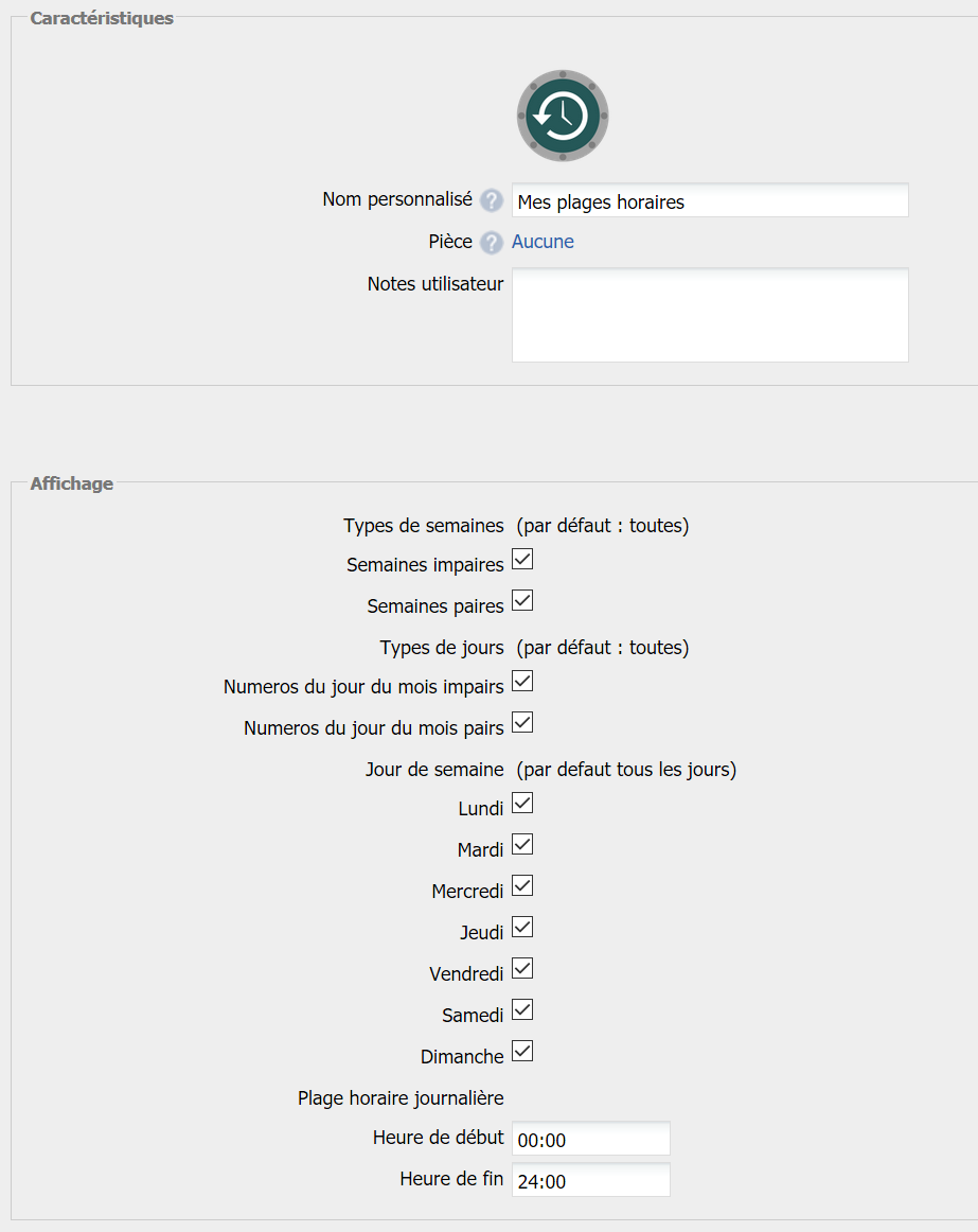

[Store] Mes Plages Horaires
Messagepar influman » 05 Oct 2017 16:27
Usage du plug-in "Mes plages horaires" :
- Le plug-in permet de créer un capteur, avec mise à jour toutes les minutes, qui vérifie que la plage horaire définie en paramètre ([VAR1, 2 et 3] est active ou non. Il vient en complément de l'agenda.
- Deux valeurs possibles : 0 - "Hors Plage" / 1 - "En cours"
- Dans vos règles, vous pouvez tester :
- plage DEVIENT MAINTENANT ... : besoin de tester le début ou la fin d'une plage (usage idem critères horaires)
- plage EST EGALE à "En cours" : vous permet de limiter l'exécution de votre règle à cette plage horaire (en complément d'autres critères déclencheurs bien sûr)
Paramétrage :
[VAR1] : Les jours d'activation de la plage (un seul paramètre possible)
Tous : Tous les jours
Pairs / Impairs : respectivement les jours du mois pairs ou impairs
Lun>>Ven : Tous les jours du lundi au vendredi
Lun / Mar / Mer / Jeu / Ven / Sam / Dim : le jour de la semaine unique
Sam-Dim : le samedi et le dimanche. Toute combinaison possible deux par deux : Lun-Mer..
SemPair : les semaines paires
SemImpair : les semaines impaires
Si vous voulez faire : Lun-Mar ET Jeu-Ven
Alors il vous faudra créer deux plages horaires, et tester les deux dans la règle (avec un OU)
Si vous voulez faire : Lun>>Ven ET SemPair
[VAR2] : l'heure de début de plage au format hh:mm, exemple 14:32
[VAR3] : l'heure de fin de plage au format hh:mm
Si je veux que mes Volets s'ouvrent quand j'arrive dans la cuisine les jours de semaine entre 7h et 8h, la plage a créer sera :
[VAR1] : Lun>>Ven
[VAR2] : 07:00
[VAR3] : 08:00
et la règle :
Si MaPlage EST EGALE à "En cours"
ET mouvement_cuisine DEVIENT MAINTENANT activé
VR = Ouvrir

Messagepar scalps » 02 Nov 2017 09:50
Merci pour le travail. ;-) Ce script est très utile.
Mais j'ai un petit problème : tout fonctionne bien si la plage ne chevauche pas deux jours.
Exemple:
J'aimerais avoir une plage tous les jours de 22h00 à 4h00 (le lendemain) mais l'état reste toujours à "Hors plage"...
Une idée?
scalps
scalps
Messages : 10
Inscription : 02 Nov 2017
Re: Aide règles ouvetures avec horaires de départ
Messagepar influman » 02 Nov 2017 22:58
normal, le plugin ne traite pas les heures à cheval.
du coup, il ne se déclenche pas, les heures saisies sont considérées comme incohérentes.
Je t'invite à en programmer un nouveau qui le fait :)
pour chevaucher sinon, à défaut,, il te faut créer deux plages :
- la première de 22h00 à 23h59
- la seconde de 00h00 à 4h
et dans tes règles tu fais un OU sur ces deux plages..

Messagepar merguez07 » 12 Jan 2018 21:37
Bonsoir influman
influman a écrit:normal, le plugin ne traite pas les heures à cheval.
influman a écrit:Je t'invite à en programmer un nouveau qui le fait :)
je me suis permis de modifier le code pour gérer "les heures à cheval". je t'envoie le code en MP car il faut rendre à césar .....
Messagepar influman » 12 Jan 2018 22:02
merguez07 a écrit:Bonsoir influman
à choisir, je préfère que tu prennes la main sur le plugin, car je ne serai pas trop dispo en ce moment pour le maintenir. Tu devrais pouvoir publier une nouvelle version par dessus, non ?
Messagepar merguez07 » 12 Jan 2018 23:55
influman a écrit:à choisir, je préfère que tu prennes la main sur le plugin, car je ne serai pas trop dispo en ce moment pour le maintenir. Tu devrais pouvoir publier une nouvelle version par dessus, non ?
pas de pb, je regarde ça demain.
Messagepar merguez07 » 13 Jan 2018 09:56
j'ai monté d'indice le plug in. Il est en attente de validation par la Team

salut à tous, j'ai repris un peu de service pour le fun ! voici les 2 icones du script reprenant le style celle que j'avais faite il y a qq années ;-)

Nouvelle version avec possibilité de sélectionner la semaine, paire ou impaire.
En attente de validation
