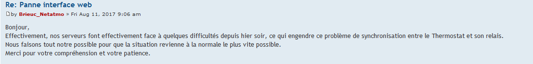

Comme toujours, les limites du cloud. C'est beau de vendre du matos hors de prix, quand on ne met pas le paquet sur les serveurs censés stocker ces données sans donner le choix aux utilisateurs !

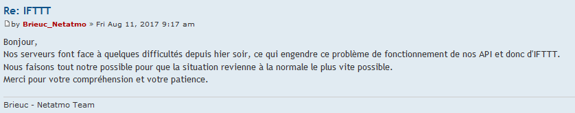

Messagepar OUARZA » 11 Août 2017 09:04
L'API de Netatmo est HS également depuis hier après midi.

J'ai une autre réponse...
Nous vous remercions d'avoir contacter le support de Netatmo.
En raison d'un problème technique, vous avez peut-être connu des anomalies avec Notre API. Nous nous excusons sincèrement pour les inconvénients.
Le problème a été résolu et le service est de retour.
Mais en raison de la surcharge des demandes, vous pouvez encore rencontrer des problèmes,
Patienter quelques jours pour que la situation revienne à la normale.
Merci pour votre patience.
Bonne journée,
Prashanth
Netatmo Customer Service
