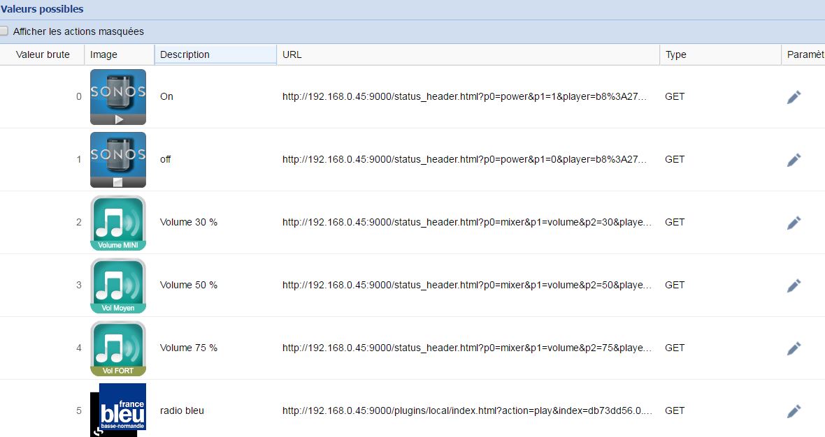

Ok voila ou j'en suis, le raspberry pi 3 sous PICOREPLAYER est OK LMS ( Squeezbox serveur ) y est installé dessus ( me reste a raccorder le NAS dans la liste des fichiers mais comme mon NAS est en sommeil depuis pas mal de temps faut que je reparamètre tout ).
J'ai créé un HTTP-actionneur avec les actions ( en "valeurs" utilisant l'URL du player:9000 /XXX /adresse mac ), je peux faire stop/play modifier le volume et changer les radios ( en récupérant la partie du code correspondante à la radio via la page d'affichage du Logitech media Serveur quand je lance la radio...c'est un peu du bricolage mais ça fonctionne cependant il serait plus pratique de trouver l'adresse ou la liste de toutes les radios ).

Par contre ( suite des problèmes :roll: ) :
Si je ne lance pas d'abord LMS player via l'ouverture d'une page web sur mon navigateur, il m'est impossible de lancer directement une radio via ces commandes sur l'eedomus si le raspberry pi a été éteint ( physiquement ) puis rallumé ( rebranché ).... mais une fois lancer je peux gérer ce qui a été créé dans les URL dans la liste des valeurs ( stop/play, volume et changer de radio ).
Il me reste a trouver comment lancer une musique ou une play list se trouvant sur mon NAS (ou quelle URL utiliser comme ont le fait pour lancer une RADIO ).
