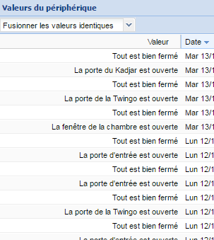

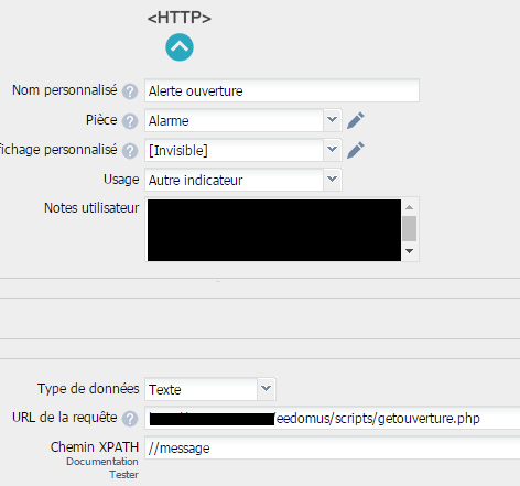

J'ai créer un capteur Http afin de récupérer l'etat des mes différentes ouvertures.
Lorsque l'info est affiché dans un navigateur, pas de problème.

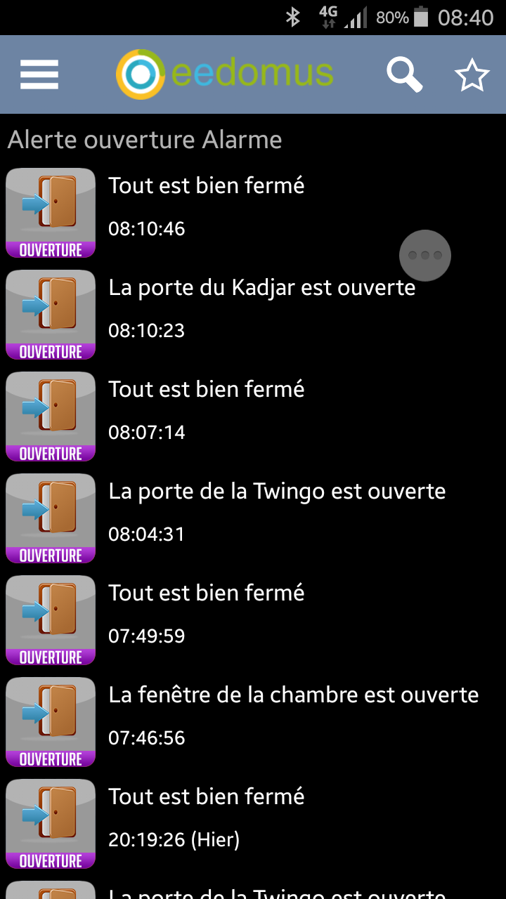

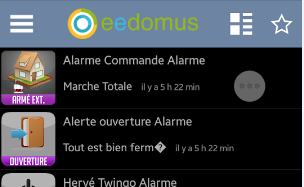

Par contre, lorsque je le regarde via mon tel , j'ai perdu l'accent.
Une idée pour ne plus avoir le problème?

Problème d'encodage de caractères.
Essaie d'encoder l'accent comme ça : é au lieu de é

L'encodage de ton programme php est bien en ansi ?
sinon, appliquer l'idée du dessus ou changer ta phrase afin d’éviter les accents ;)

Merci pour les pistes, je vais essayer. Mon programme est sur un raspberry et est en utf8 sans bom.
Par contre ce qui est bizarre c'est que lhistorique est bon.

Bon,j'ai essyé plein de cas de figure et ce n'est pas concluant. Soit c'est l'application qui as les accents, soit c'est le site.
Et comme je n'ai pas de problème avec l'application sur Iphone, je penche sur un bug de l'application Android.
Je vais écrire à la Team

Pour reprendre la question de kitor, quel est l'encodage de ton fichier PHP ?

Il était en utf8 sans bom. J'ai essayé avec un ansi rien n'a faire sur l'application Android ça ne fonctionne pas

Réponse du support
merci pour les captures d'écran sur le forum, cela nous a permis d'identifier et corriger le problème.
Il se produisait effectivement dans les cas des accents dans les périphériques dont la valeur était de type "Chaine de caractère". Faites nous signe si vous ne constatiez pas le bon affichage des accents.

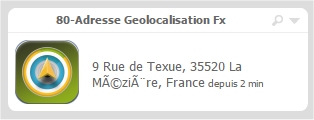

Je rebondis sur ce post car j'ai moi aussi le problème mais sur un périphérique état. Les accents ne s'affichent pas bien. Dans mon script php, j'ai utilisé htmlspecialchars ou essayé d'encoder en UTF8 mais rien à faire.
Des idées ?

Messagepar eedomusbox » 30 Jan 2017 05:19
Salut
ton script est sur la box? il faut que ton fichier soit en Ansi il me semble.
Sinon s'il est sur un raspberry, tu peux le mettre en UTF-8 sans bom
