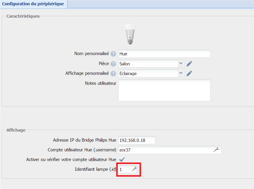

je relance ce sujet car je me suis fait plaisir pour le black friday avec un pack de 3 lampes rgb :p
j'ai un detecteur vendu avec pour allumer les lampes mais comme tout fan, je trouve le soft hyper bien pour la gestion des couleurs (type fibaro car j'aime pas trop celui de l'eedomus mais bon) mais pas génial pour le reste et je veux donc connecter à l'eedomus pour la gestion desdites couleurs.
mais j'ai un pb à la création
on me demande de noter mon nom, ce que je fais, mais qd je lance, j'obtiens ce pb
Operation timed out after 40001 milliseconds with 0 bytes received
le 1 en ID de la lampe ne doit pas changer ? car moi j'ai changé les noms (normalement je pense que ca reste un chiffre mais du coup lequel)
bref, voici mes screenshots, merci de votre aide une fois de plus.

Me semblait qu'il fallait laisser l'utilisateur eedomushue (C'est un utilisateur local crée sur le hub Hue)

Messagepar enr37 » 01 Déc 2016 18:24

Messagepar enr37 » 02 Déc 2016 19:12
salut,
bon j'avance. comme un con, j'avais laissé l'adresse en 192.168.0 alors que je suis en 192.168.1 :mrgreen: le boulet.
mais je ne suis toujours pas autant sorti des pb. que j'écrive mon compte en enr37 en eedomushue je continue d'avoir un message d'erreur de compte. j'ai essayé avec un mail et c'est pire.
[{"error":{"type":1,"address":"/lights","description":"unauthorized user"}}]
bref, pouvez vous me donner la méthode ou savez vous s'il y a un tuto qui traine ici ou sur le net ?

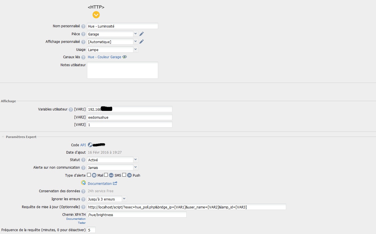

Messagepar enr37 » 03 Déc 2016 22:05
merci picatchoume, je vais essayer comme ça demain. par contre bizarre, mon pont a crée 4,5 et 6 sans passer par les 1,2 et 3

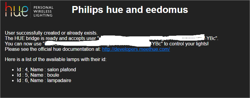

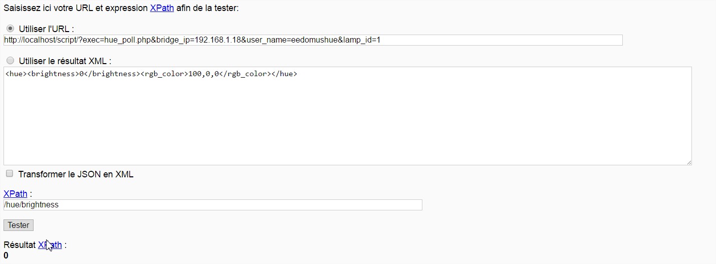

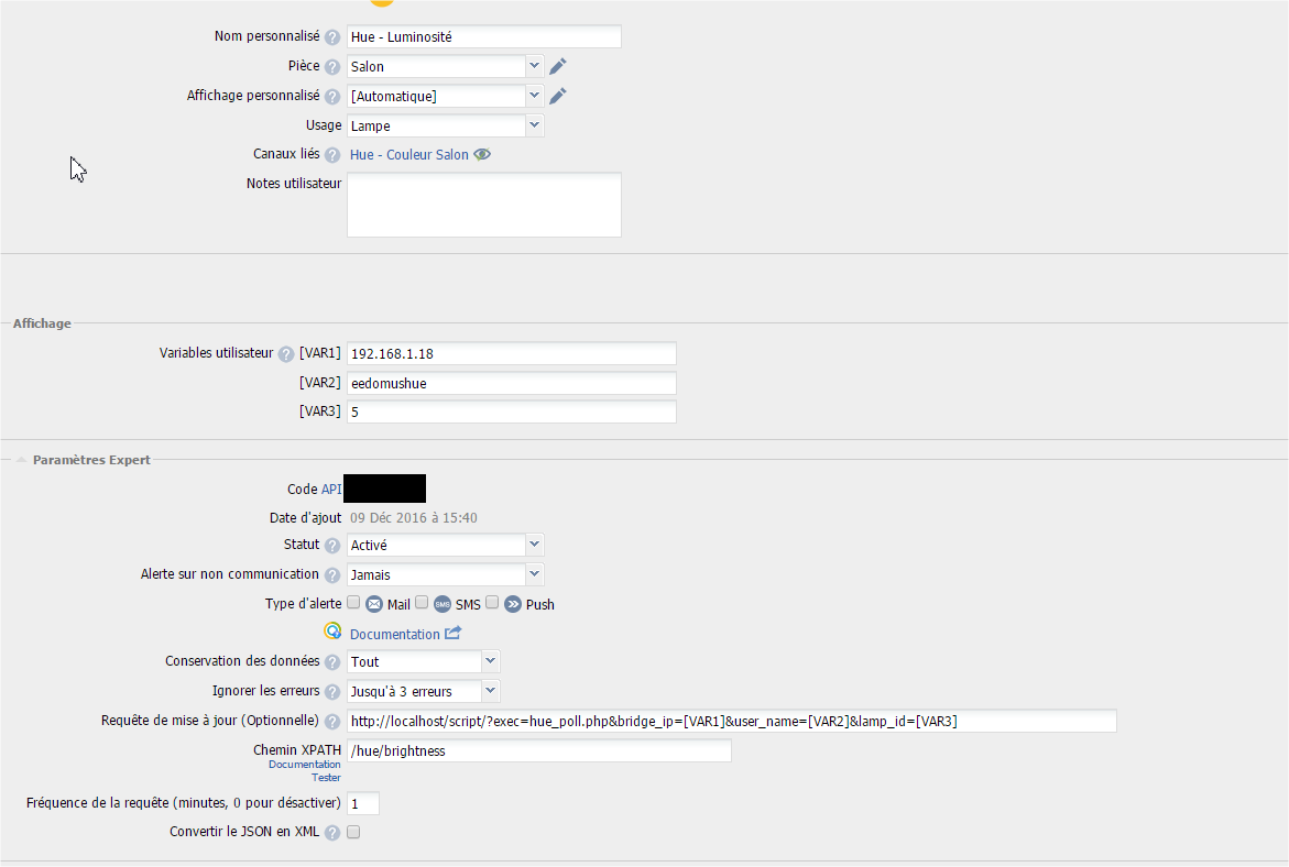

Messagepar enr37 » 09 Déc 2016 15:55
salut,
bon j'ai bien fait comme indiqué avec un message ok mais ca ne fonctionne pas. d'ailleurs a quoi correspond le code que j'ai effacé sur la page HUE ?
je vous laisse les screenshots mais je ne comprend pas pquoi ca donne une réponse au xml qui ne soit ni une erreur ni la vérité de ce que je vois sur la lampe.
Pour info, le pont est en 192.168.1.18.
Merci de vos retours

Messagepar technoman63 » 09 Déc 2016 16:06
En Var1 tu as mis quoi??
Blog: https://devotics.fr
technoman63
Messages : 648
Inscription : 09 Avr 2015
Re: Eedomus + philips Hue
Messagepar xender007 » 09 Déc 2016 17:46
Cela correspond au user qui a été créé quand tu as rajouté ce nouveau périphérique à l'Eedomus.
J'ai repris ce code/user en [VAR2] qui était différent de mon user initial et depuis ça re-fonctionne.

Messagepar enr37 » 09 Déc 2016 21:43
@technoman63 ca correspond comme indiqué au pont hue.
@xender007 en fait j'ai fait un tas de tentative et je pensais qu'a chq fois que je supprimais de l'eedomus puis recréation, le fait d'appuyer sur le pont du Hue ca remettait le nom du compte à jour. non ? j'ai essayé d'aller voir sur 192.168.1.18 mais j'ai juste accès aux api, pas au nom qui est pris en charge.

Messagepar xender007 » 09 Déc 2016 23:36
Il me semble bien qu'a chaque fois que tu rajoutes un périphérique Hue sur l'Eedomus et que tu appuies sur le pont, tu crées un nouvel utilisateur.
Quand tu es sur l'API depuis un navigateur, tes commandes devraient passer avec n’importe quel utilisateur. Sur l'Eedomus, j'ai souvent eu des bugs avec des user comme "xender" p.ex. mais par contre, en utilisant celui généré pour l'Eedomus ça passe. J'ai pris le dernier créé et je l'utilise comme VAR2 sur tous mes actionneurs HTTP (ampoules ou groupes) et je n'ai plus eu de problème depuis, même pour les requêtes de MàJ d'état.

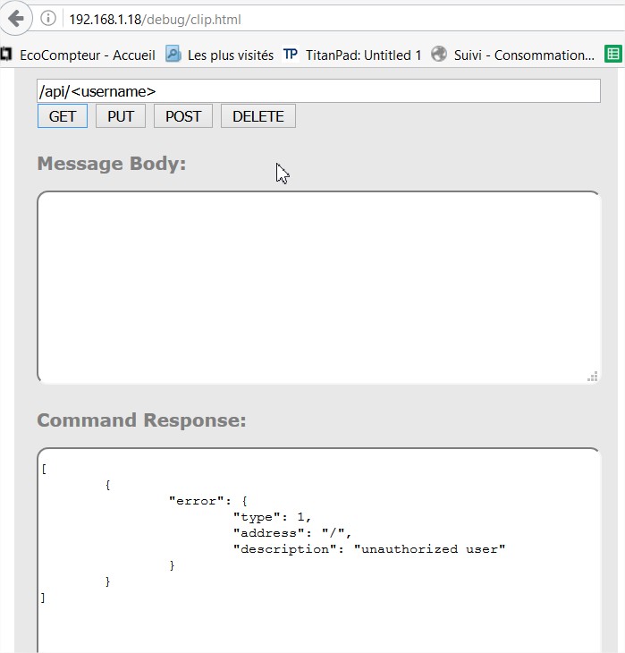

et du coup, tu sais comment aller voir tous les users crées sur le pont ?

Messagepar xender007 » 11 Déc 2016 12:05
depuis l'interface web de l'API (http://192.168.1.XXX/debug/clip.html) tu peux voir la liste des "données" sur le pont juste en faisant un GET sur /api/<username> (la réponse prend qq secondes à charger).
Colle le résultat dans un bloc note ou autre et cherche "whitelist".
Tu auras la liste des users/applis autorisés sur le pont (j'ai pris peur en voyant le nombre :lol: ).
Si tu veux en supprimer un, tu peux lancer la commande DELETE sur /api/ton user principale/config/whitelist/le nom à effacer

Messagepar enr37 » 11 Déc 2016 20:48
merci vraiment de prendre le temps xender. malheureusement le boulet que je suis s'amuse plus facilement avec photoshop que la programmation qui reste chinoise :p
bref, il semble que je tape pas la bonne chose

Messagepar aurique » 11 Déc 2016 20:55
A la place de "username" , il faut que tu tape le (ou les) nom que tu utilises pour ton pont , par exemple : eedomushue.
