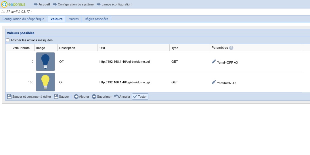

Messagepar LeGrandNico » 12 Mai 2016 21:23
Bonjour je viens récement de migrer sur eedomus et j'en suis ravi.
Mes volets volets roulant sont tous en X2D (Delta Dore) donc je suis obligé de garder ma zibase. J'aimerai pouvoir les commander depuis ma eedomus en passant par ma zibase.
Seulement voila j'ai ratissé tout le web (avec des sites comme : http://www.planete-domotique.com/blog/2013/06/20/zibase-et-eedomus-une-vraie-complicite/) et la seul solution qui ressort à chaque fois ne fonctionne pas chez moi.
Ma eedomus me répond à chaque fois "Empty reply from server".
Si quelqu'un a une solution viable ? je lui serai reconnaissant jusqu'a ce que mort s'en suive :D

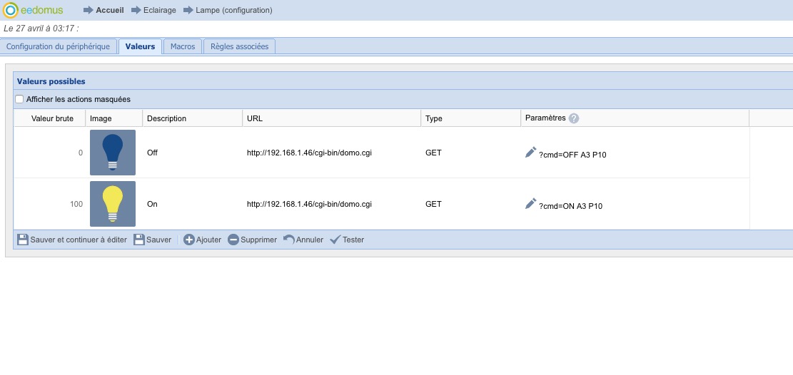

Messagepar LeGrandNico » 13 Mai 2016 12:30
C'est bon à force de traquer le web j'ai trouvé la solution, si ça peux aider quelqu'un voici la réponse.
En fait il suffit juste de rajouter P10 à la fin de la ligne de commande :P
Ligne de commande modifié
Capture d’écran 2016-05-13 à 13.26.03.jpg (73.73 Kio) Consulté 20581 fois
