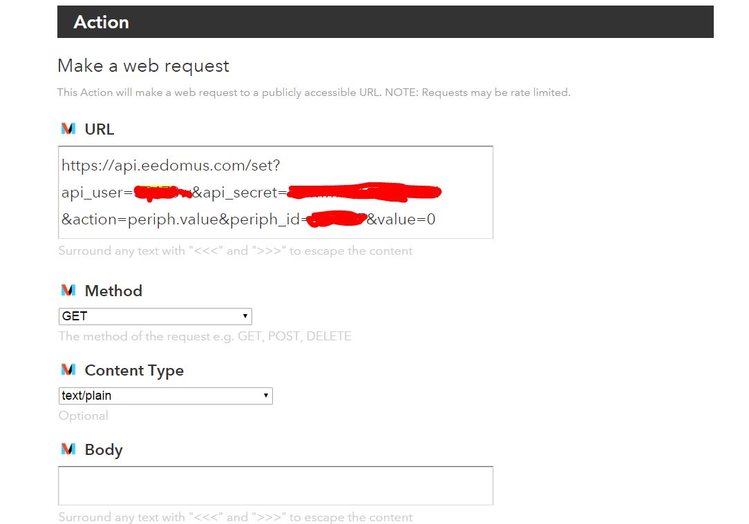

J’ai crée une recette IFTTT qui si je suis localiser dans une zone, actionnera un Actionneur http sur mon eedomus….
Voila la commande HTTPS que je fais executer : https://api.eedomus.com/set?api_user=xx ... xx&value=0
Quand je l’execute dans un navigateur internet, cette commande fonctionne parfaitement… en revanche depuis IFTTT RIEN, qd je clique sur CHECK NOW, il ne ce passe rien.
Voila ce que j’ai remplie sous IFTTT.
Pouvez vous m’aider ?

Messagepar Havok » 16 Fév 2016 13:35
J'ai exactement le meme genre de requete et ca fonctionne chez moi.
As tu bien vérifié l'api_user et l'api_secret ?
Est ce que la regle se declanche dans IFTTT ?

Messagepar dede3828 » 16 Fév 2016 14:38
Havok a écrit:J'ai exactement le meme genre de requete et ca fonctionne chez moi.
Oui l api user et aspi secret sont bien remplie... Apres je ne sais pas si la règle ce declanche sous ifttt car je l ai créé ce midi lol.
Je croyais qu en cliquant sur Check now, cela permettait de tester la commande http, mais ca n a pas l air.
Je verrai ce soir.

Re: IFTTT et EEDOMUS
Messagepar dede3828 » 16 Fév 2016 22:01
dede3828 a écrit:Bonjour,
Bon j'ai testé et ça ne marche pas.....
j'ai Copier ce lien HTTPS dans un navigateur : https://api.eedomus.com/set?action=periph.value&periph_id=xxxxxx&value=0&api_user=xxxxx&api_secret=xxxxxxx et ça marche nickel... j'ai mis ce lien dans IFTTT car celui de l'image ci_dessus était mauvais, et rien à faire, ça ne veut pas marcher....
Pourtant en copiant le lien HTTP dans un navigateur, cela marche nickel... quelqu'un pourrais me dire d'ou bien le problème ???

Messagepar Qristen » 28 Mars 2016 09:50
Essai de jouer sur la methode (post au lieu de get)

Messagepar dede3828 » 04 Avr 2016 11:52
Bon cela fonctionne bien chez moi finalement...
