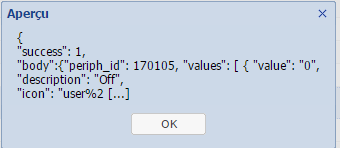

Messagepar latoupie » 25 Jan 2016 21:56
en fait j'ai ça comme erreur

Messagepar Madoma73 » 25 Jan 2016 22:09
remplace déjà ton periph.value_list par periph.caract
coche bien la case "transformer json en xml" et cherche via xpath trouve le contenu de last_value
ça devrait mieux le faire
