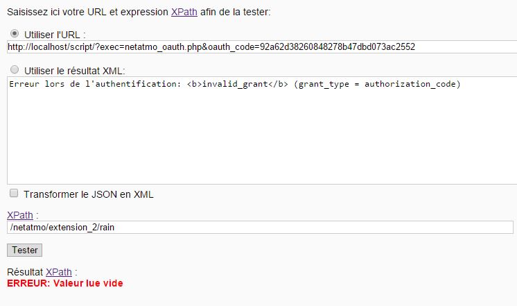

J'ai voulu ajouter le pluviomètre Netatmo à mon eedomus + en dupliquant un canal secondaire comme expliqué dans le forum.
mon problème c'est que en ajoutant /netatmo/extension_2/rain dans le xpath (j'ai trouvé ce lien sur un site) et en cliquant sur test j'ai une erreur : Résultat XPath :
ERREUR: Valeur lue vide. je vous est fait une capture d’écran.
capture
Je suis perdu dans le xpath, le xml. y aurait il une personne sympathique pour m'aider à comprendre pas à pas.

Selon les accessoires que tu as avec ta station de base le Xpath peut être différent
Tout d'abord, regarde ce que donne le XML quand tu tapes:
http://AdresseIPde ton eedomus/script/?exec=netatmo_oauth.php&oauth_code=XXXXXX
XXXXX étant le code d'authentification de ta station.
Et tu cherches un truc qui ressemble à ça:
<extension_2>
<name>Pluviom\u00e8tre</name>
<rain>0</rain>

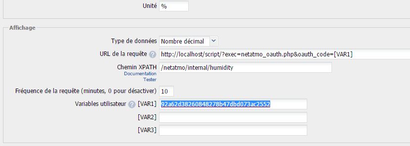

Dans votre réponse je cale sur le code d'authentification. Es ce le code de 32 chiffre quand je suis ici
capture aide.JPG (35.54 Kio) Consulté 9684 fois
si c'est ca ca ne marche pas j'ai ce message : Erreur lors de l'authentification: invalid_grant (grant_type = authorization_code).

Oui c'est bien ce code là. Moi aussi je suis sur Chrome. Pas de souci de ce coté.
Apparemment, vu le message, le code n'est pas correct. Tu devrais au moins avoir un fichier XML en résultat. Ton problème n'est donc pas sur ton pluviomètre mais ta station Netatmo qui n'est pas reconnue par l'eedomus.
As-tu bien suivi la procédure?
http://doc.eedomus.com/view/Eedomus_et_ ... er_Station
Sinon, je te suggère de recommencer l'installation de ta station netatmo

Merci , j'ai réussi à réinstallé totalement la station météo et ensuite pu mettre le pluviomètre, maintenant je tente l’anémomètre.
