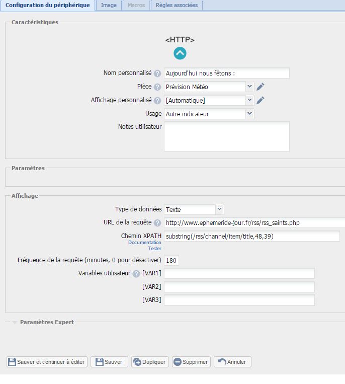

Trouvé, le retour est limité à 40 caractères (grrr).
Du coup il faut tronquer le retour. Le chemin XPATH devient :
substring(/rss/channel/item/title,48,39)
En pj une capture de mon capteur ce sera plus simple.

Messagepar pablo » 17 Juin 2015 11:51
j'ai rectifie ton xpath , et sa marche nikel
merci :D

Par contre j'ai modifié ton substring en :
substring-after(/rss/channel/item/title,',')
Ça tronque du coup après la virgule et ça permet de garder une phrase cohérente.
Merci encore !

Messagepar nash68 » 01 Juil 2015 13:50
Merci, en effet, le substring-after(/rss/channel/item/title,',') marche beaucoup mieux !
Concernant le refresh à 180 minutes, le soucis est que si je mets 24h de refresh, comment je sais que la box fait le redresh vers minuit pour avoir la bonne journée ? Là au pire j'ai un décallage jusque 3h du mat au plus tard.... rare que je regarde la box à cette heure :-)
