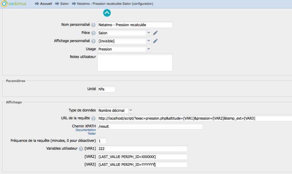

Salut. Je vais dépoussiérer ce post concernant la pression. Elle n'est pas fausse. En fait sur le site Netatmo elle est affichée corrigée en fonction de l'altitude et de la température extérieure. Il existe une formule complexe pour faire ce calcul (en cherchant sur goole et wikipédia on peu la trouver facilement).
J'ai donc fait un script qui permet de corriger ainsi la pression récupérée dans le xml du capteur HTTP de la station Netatmo. Enregistrer ce script en local sur la box (moi je l'ai appelé pression.php)
<result>
$altitude = getArg('altitude');
$pression = getArg('pression');
$temp_ext = getArg('temp_ext');
$Temp_ext = $temp_ext + 273.15;
$tampon = pow(($Temp_ext/($Temp_ext+0.0065*$altitude)) , -5.255);
$resultat = $pression * $tampon;
$res = round($resultat,2);
echo $res
</result>
Il ne reste plus qu'à créer un capteur HTTP en y ajoutant comme dans la capture d'écran les code API des périphériques netatmo - pression et netatmo - température extérieure, et l'altitude.
Capture d’écran 2016-02-07 à 00.13.57.png (84.95 Kio) Consulté 31209 fois
Voila, en espérant que cela vous aide.
