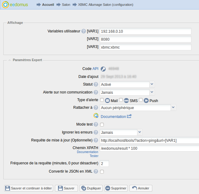

Ici on voit la page principale de la configuration de l'actionneur HTTP. On a rempli les [VAR1], [VAR2] et [VAR3] avec l'adresse IP, le port et utilisateur:pass respectivement. Pour la requête de mise à jour, on utilise la fonction PING de la toolbox eedomus.
Configuration générale de l'actionneur pour allumer / éteindre XBMC

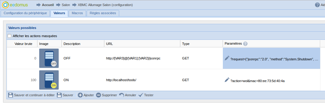

Ici on voit les deux états créés pour l'actionneur. On utilise le Wake-on-LAN pour l'allumage et une requête de l'API XBMC pour l'extinction:
Etats de l'actionneur

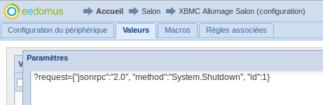

Et voici le détail du champ "Paramètres" pour l'état OFF:
Détail des paramètres de l'état OFF

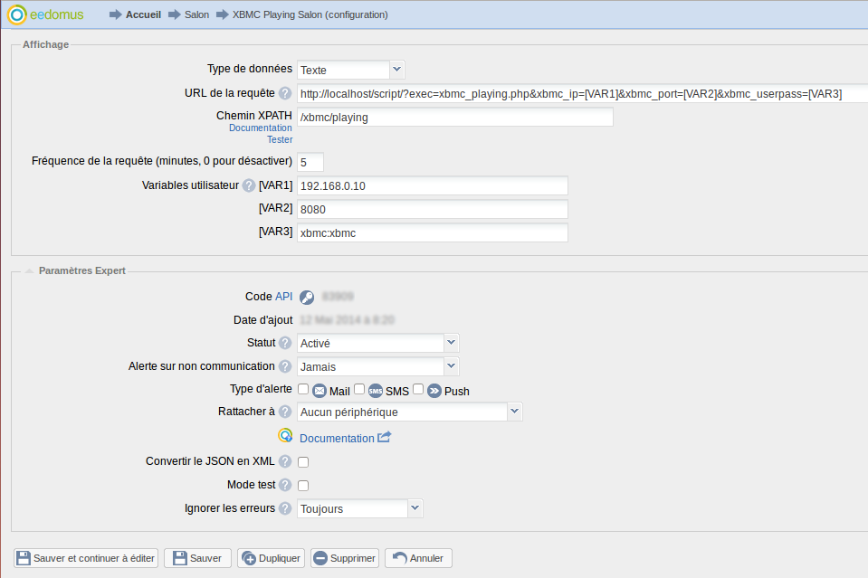

Nous allons maintenant créer un capteur afin connaître la piste qui se joue actuellement sur le mediacenter. Ce capteur est basé sur un polling (requêtes qui partent de la box à intervalles réguliers) donc vous ne serez pas immédiatement averti au changement de piste mais seulement à intervalles de temps régulier.
Voici l'écran de configuration du capteur:
Et le script utilisé dans la requête du capteur. Celui-ci devra s'appeler xbmc_playing.php et sera à ajouter dans les scripts de votre box eedomus comme indiqué dans cette page de documentation http://doc.eedomus.com/view/Scripts

echo "</error><playing>$playing_now</playing></xbmc>";

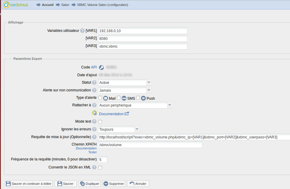

Nous pouvons également utiliser les requêtes HTTP pour contrôler le volume. L'actionneur suivant possède aussi une requête de mise à jour afin de récupérer le volume actuel à intervalles de temps régulier.
Voici la page de configuration générale de l'actionneur:
Pour la requête de mise à jour on utilise un script qui devra s'appeler xbmc_volume.php et à ajouter dans les scripts de votre box comme indiqué dans cette page de documentation http://doc.eedomus.com/view/Scripts

 * Finishing XML response
echo "</error><volume>$volume_xbmc</volume></xbmc>";

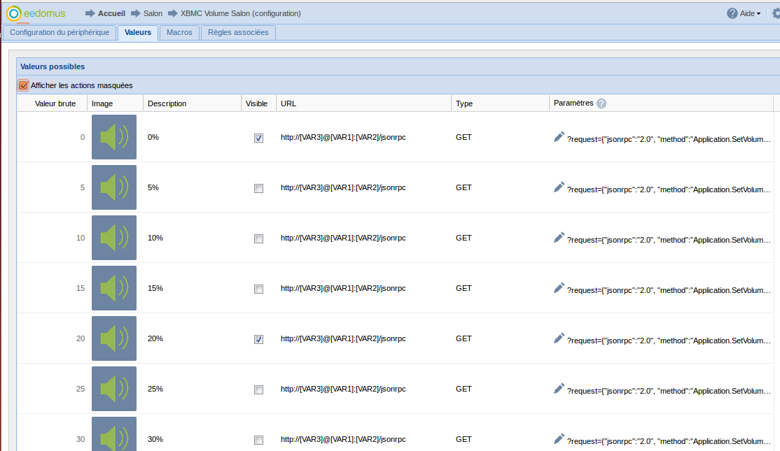

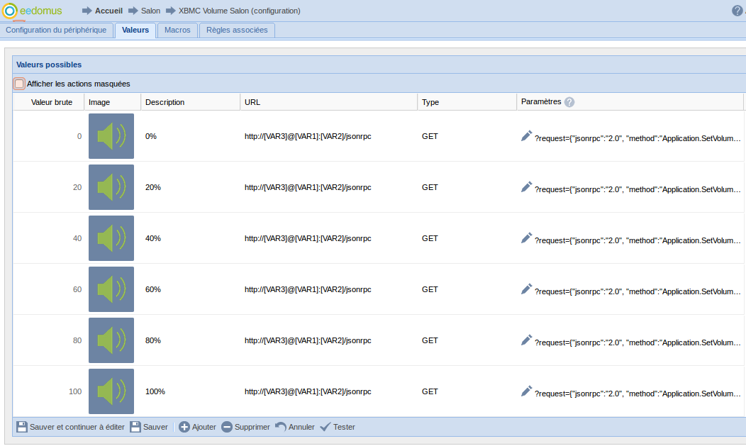

On crée ensuite tous les états pour représenter le volume de 0 à 100 avec un pas de 5:

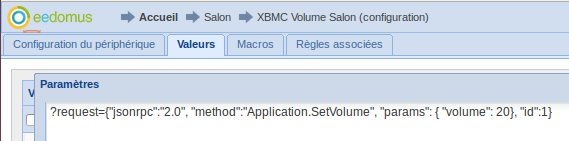

Voici le détail du champ "Paramètres" pour l'état qui correspond à un volume à 20 (remplacer 20 par la valeur voulue pour les autres états:
Enfin on peut masquer les états qu'on ne va pas souvent utiliser en tant qu'actionneur:

Bonjour, après de longues recherches et pas mal de tâtonnement, ci dessous quelques commandes JSON afin de contrôler KODI depuis l'Eedomus+.
Il faut que le Service WEB dans KODI soit activé et configuré.
Au niveau de la box, créer un actionneur HTTP.
Renseigner :
VAR1=adresse IP de KODI
VAR2=port d'écoute du serveur web KODI
VAR3=USER_KODI:PSWRD_KODI
Onglet "Valeurs"
Colonne "URL" : http://[VAR3]@[VAR1]:[VAR2]/jsonrpc
Colonne "Type" : GET
Colonne "Paramètres" : renseigner les commandes ci dessous (prendre la ligne qui commence par ?
