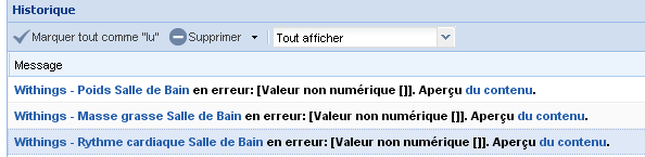

Messagepar olivvvv » 15 Nov 2014 17:39
J'ai acheté la balance et connectée donc le tout à l'Eedomus.
Les données arrivent bien mais j'ai cependant une erreur de notification qui revient régulièrement.
Quand je clique sur "Apercu du contenu" j'ai ca :
Je comprends que Withings envoi un message disant que les données n'ont pas changé depuis le dernier relevé, mais du coup génération d'erreurs sur l'Eedomus car informations non numériques.
Vous avez le même problème ?
Avez vous résolu ?

Messagepar puccin0 » 15 Nov 2014 18:41
olivvvv a écrit:Bonjour,
bonsoir,
Pareil pour moi depuis quelques jours... pourtant dans l'appli Withings Ios c'est bien à jour...

Messagepar olivvvv » 16 Nov 2014 13:19
Pour le moment j'ai désactivé l'affichage des erreurs, mais pas très propre...

Messagepar galaksy2001 » 16 Nov 2014 18:01
Même soucis aussi et même réponse : j'ai désactivé l'affichage des erreurs ;)

Messagepar DjMomo » 15 Déc 2014 17:10
Autre solution : augmenter la fréquence des requêtes.
Perso je tourne à une requête toutes les 720 minutes (soit 12h).
