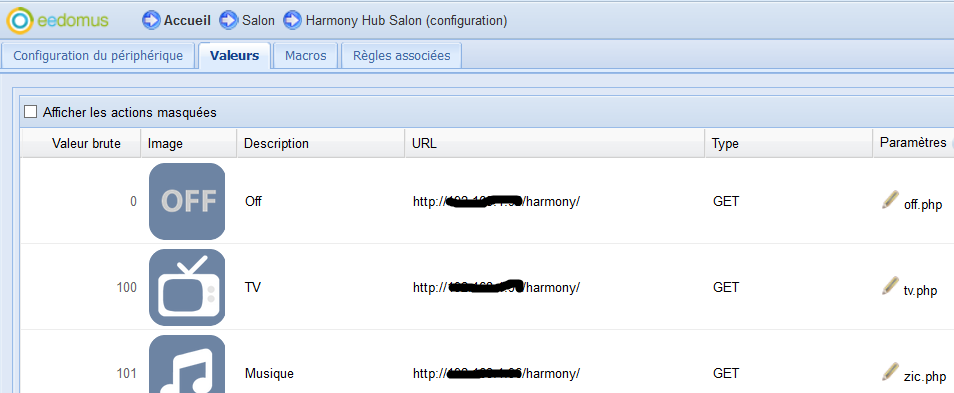

Partie eedomus :
1 - créer un actionneur http.
2 - dans les valeurs, créer autant que désiré :
Exemple :

On fait tourner un "actionneur Http" qui lance ce fichier toute les Xminutes :
ensuite, on cree un "capteur HTTP" il suffit d'aller lire le status et d'attribuer une image a ce statut :
si jamais vous voulez des infos faites le moi savoir je vous enverrais tout !! :)
